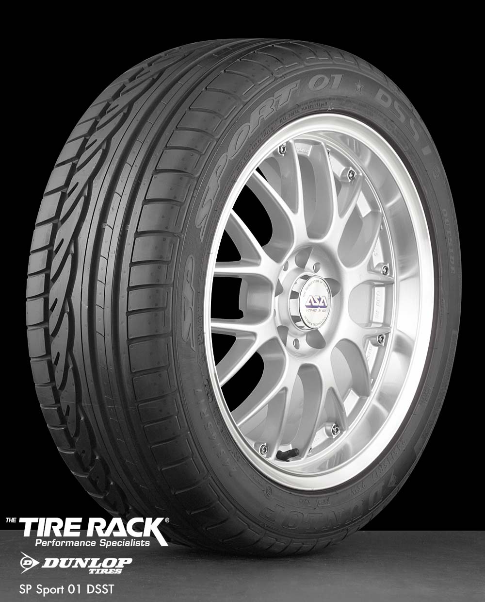

@covalcea:Ce fel de zgomot fac anvelopele? Daca e ca si zgomotul de rulment sau un fel de huruit si gumele au fost montate corect je jante,atunci e posibil sa fie de la imperechere;adica sa-ti fi pus una de pe fata si una de pe spate fata de montajul anterior,zgomotul putand proveni de la uzura inegala. Asta e o posibilitate,mie mi s-a intamplat o data.Numai bine!
In nici un caz! Mergi linistit, nu se uita nimeni la dimensiunea anvelopelor atunci cand faci ITP-ul.
GRESIT !!! acu o luna am fost la ITP si nu mi-a dat verificarea pt ca nu aveam cauciucurile de pe maisna trecute in talon. Drum la reprezentanta unde mi s-a dat o hartie cu marimile de cauciucuri pt masina mea , apoi ... surpriza... nu apare marimea ce o am eu. Inapoi la ITP si raspunsul schimba cauciucurile...
Noroc ca la noi se rezolva treburile altfel :( , dar mi-a zis sa le schimb :(
Asta e...m-a mai pus si pe drumuri.
Salut! Curioasa treaba...La Dunlop Sport SP1, intr-adevar pe anvelopa este scris "OUTSIDE"-deci clar ca nu aveau cum sa fie puse altfel decat de un chior( sau un novice). RFT-uri nu sunt, deci nu poti da vina pe asta. Echilibrarea jantelor ai facut-o cum trebuie? Este posibil ca una dintre anvelopele montate pe puntea motoare sa fie stramba, ori anvelopa ori una dintre jante. Daca nu este de la roti, mergi la un service pt verificarea rulmentilor, etc
baieti, sa raspund in sens invers:
- @fantozzi007, la tipul asta de anvelopa nu ai cum sa o pui altfel, ar insemna sa pui *outside* pe interior, deci pica varianta asta; jantele sunt noi, sunt echilibrate, cauciucurile mai mult de 15000 de km nu sunt rulate (si acesti km facuti pe distante scurte, adica cauciucurile au cam 1,6 luni); de la rulmenti sau altceva la roti nu e , am facut o revizie inainte de a pune rotile astea de vara;
- @ch33sus, nu e rulment, am spus mai sus, zgomotul e altfel, intradevar s-ar putea sa fie imperecheate altfel, dar mentionez ca uzura anvelopelor nu difera foarte mult de la una la alta; dar ramane sa analizez problema,
- @clau_75 si @overseas, anvelopa nu are scris pe ea "rotation" si nici vreo sageata, deci nu are un sens ca cele cu profil in "v"; poza intradevara asta e , si in stanga jos la poza e semnul D (apropo, stiam ca vine de la Dunlop) cu sageata, si ma gandeam ca asa trebuie sa se roteasca roata, conform sagetii, dar cum am spus, pe o parte e bine, dar pe alta, nu,
o sa merg zilele astea si la alt service de roti sa vad ce zic si ei. M-am tot uitat si dupa galme dar nu am gasit nimic.
va tin la curent cu ce am facut si multumesc pentru raspunsuri.

Si apropo de anvelopa asta: http://www.tirerack.com/images/tires/dunlo...1_dsst_1000.jpg un prieten si le-a dat jos de pe masina fiindca faceau zgomot ( din acelas motiv)
