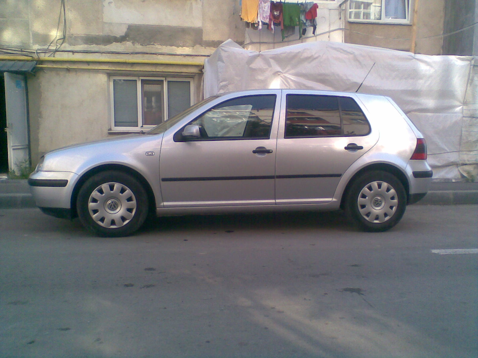

:blink: in cazul asta inseamna ca am arcurile pe fata obosite...asa am luat masina istoricul ei nu prea il stiu. Amortizoarele, rulmentii si flansele pe fata au fost schimbate de mine iar arcurile au 4 buline verzi si una albastra, iar cele de pe spate intradevar 2 verzi 2 argintii.
Modificat de slasher
sper sa nu iau wran......pozele cu masina ma jos.

as avea nevoie de un sfat in ceea ce priveste suspensia pe fata a masinii.....in sensul ca nus ce sa fac, sa schimb arcurile pe fata cu unele noi sau sa caut SH (in poze, pe loc drept, se observa o oarecare diferenta intre puntea spate si cea fata, insa in locuri care nu sunt plane se observa o difernata de inaltime mult mai mare intre cele doua punti). Rog niste pareri ....daca se poate. As putea pune arcuri de diesel pe fata? ms.
Poti pune arcuri de diesel pe fata si se va ridica cu vreo 2cm, se observa o mica diferenta in sensul ca e la aproape acelasi nivel puntea fata cu cea spate.
