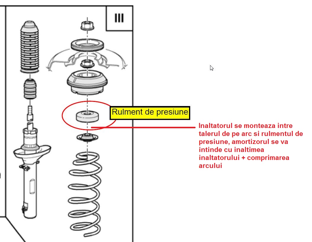

Salutare, in sfarsit am comandat si eu inaltatoarele de 20 mm si flansele amortizoare.
Acum trebuie sa dau instructiuni ca sa fie montate.
Am editat putin poza cu ordinea pieselor, sa-mi spuneti va rog daca am inteles corect:
post-37536-0-79446100-1409637016_thumb.j
