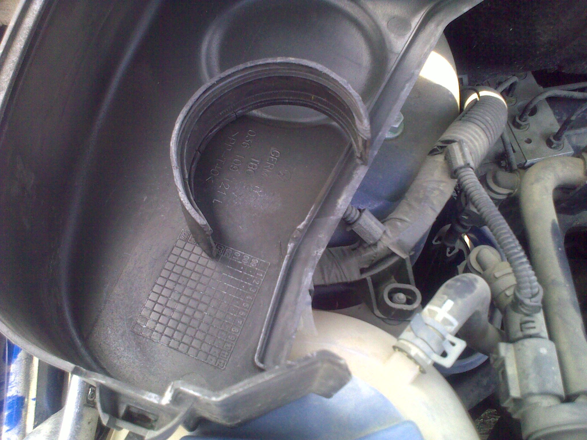

De vreo cateva zile aveam un tacanit de tip rola la masina . Initial , am zis ca e de la kitul de accesorii dar , deschizand capacul de la distributie , am avut bucuria de a vedea ceea ce vedeti si voi in poza . Habar n`am cum am scapat fara altele mai rele ; una din curele era slaba de zici ca urma sa cada de pe role . Mi`am comandat un kit de distributie ( 2 curele si 4 role - 600 ron ) si urmeaza sa o schimb zilele astea ; daca are cineva partea tehnica ii raman recunoscator ... :blah_:
O sansa deosebita, ce sa mai... intamplarea a facut sa scapi foarte ieftin , avand in vedere ce se putea intampla...numai bine :blah_:

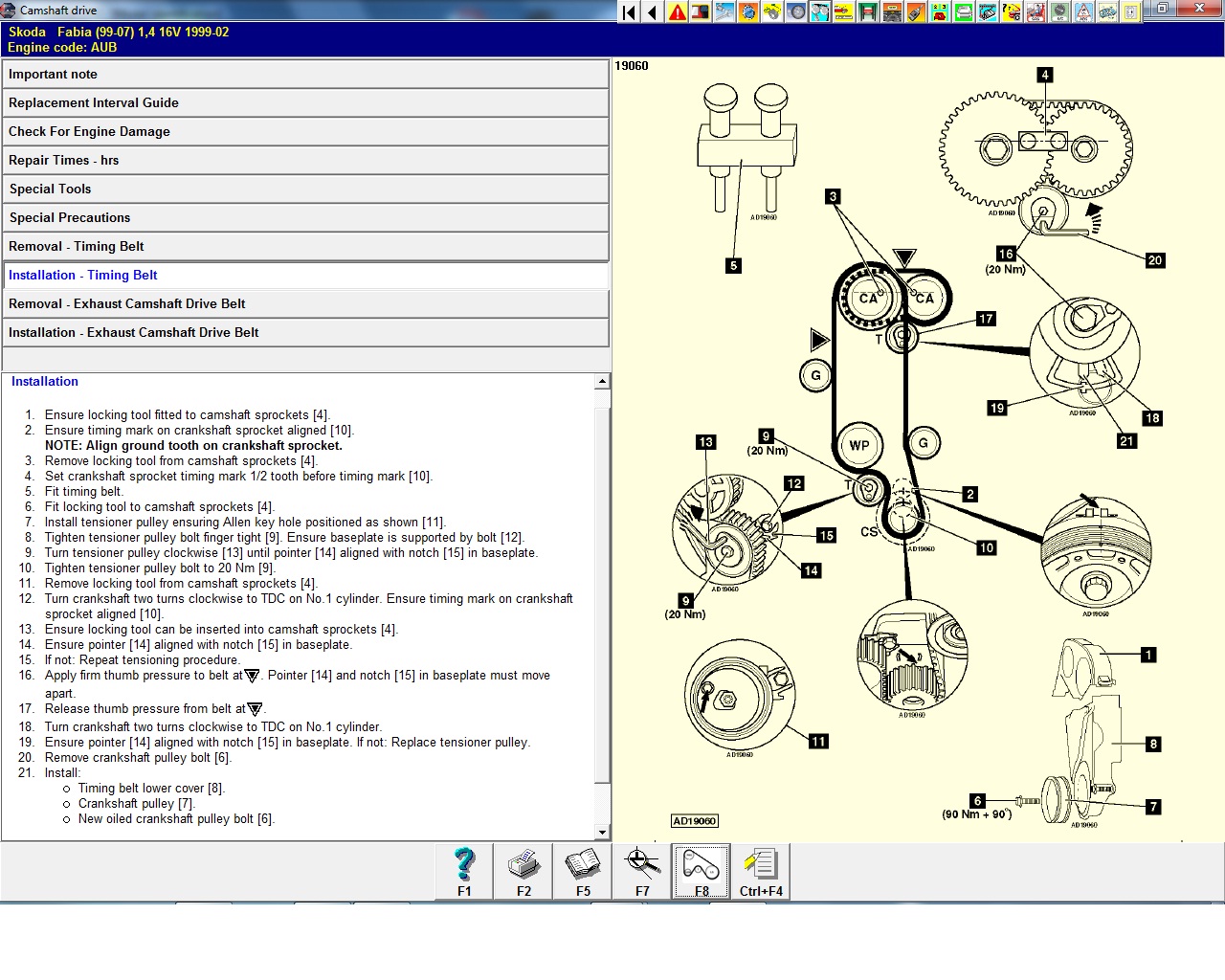

Are cineva documentatia pentru a schimba distributia ? Eu am vreo 2 mecanici la firma dar au lucrat mai mult pe masini mari si as vrea sa-i ajut cu niste imagini , ca sa nu faca vreo prostie . :(
Atasez imagini cu instructiuni de montaj, in engleza si poze (procedurile si imaginile sunt aceleasi atat pt. motorul AUB, cat si pt. cel BBZ, ca nu stiu ce motor ai pe masina decat ca e 1.4 16v de 100 CP) :mop:

dl_io, bucata aia sparta este cumva o ramasita de la o rola de intindere de la distributie?
@Polosaurus , iti multumesc !
@BLiTZ , da , este din invelisul unei role . Cand am deschis capacul era fix deasupra iar cureaua mare era foarte slaba . Azi , dupa ce am desfacut tot , am mai vazut o rola care crapase numai ca nu apucase sa se desprinda invelisul ala de pe ea . Masina a facut cam 3000 de km in 2 ani ( a fost condusa de nevasta la serivici ) si de asta tot aman schimbarea distributiei , gandindu-ma ca n`are ce sa se intample . Eu , unul , am avut noroc , dar recomand tuturor sa schimbe distributia la timp si imperativ imediat dupa ce o cumpara din afara . :)
Nu mai tin minte daca ai spus sau nu aici pe forum dar masina ta nu a avut niciodata distributia schimbata. De ceva vreme rolele alea presoare nu mai vin din plastic, motivul fiind tocmai ce-ai patit tu. In fine, ce sa zic, ai scapat ieftin.
