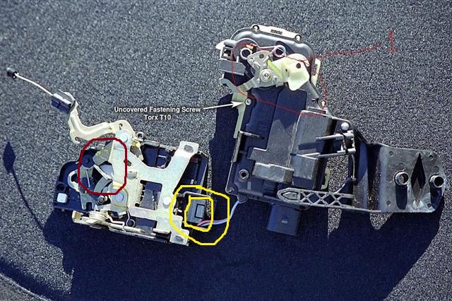

merge demontat din interior fara sa dai scaunul jos.dai jos suruburile din maner, cele doua suruburi torx din partea inferioara si tragi de fata de usa de jos in sus.apoi fortezi un pic sa o scoti de langa bord si scoit mufa lampii de jos, mufa geamului si cablul manerului si ai tabla apoi.ridici geamul pana vezi suruburile clemelor prin gurile de vizitare.le desurubezi 3/4 ture, eliberezi geamul de pe macara si-l tragi in sus pe rama.desfaci toate suruburile de 10 de pe tabla-va incapea clicket mic cu tubulara de 10 si in dreptul bordului.scoti mufele, impingi in usa cele doua nituri negre care tin suportul broastei, si apoi casti tabla pana ai acces la mufa broastei pe care o scoti, astfel putand sa dai tabla jos. si incerci sa bati cu o coada de ciocan in broasca poate isi da drumul.daca nu, trebuie demontate absolut toate suruburile care se vad pe broasca(fiind pe dreapta 2-3 suruburi le poti scoate).
din experientele anterioare iti pot spune ca sunt sanse ca tu cand ai tras de manerul exterior, broasca acum sa lucreze"in gol".in foto de mai jos am incercuit cu rosu zona care"e cu cantec" cand broasca lucreaza in gol.se intampla ca limba de metal actionata de manerul exterior sa ramana blocata peste mecanismul broastei si de aici comanda falsa

azi... desi au fost azi dimineata -15 grade si masina afara, usa mea s-a deschis...
ciudat...fara sa o bocanesc,fara sa o incalzesc... dupa ce s-a deschis i-am bagat o solutie anti inghet de la prevent prin toate zonele posibile si am inchis-o si deschis-o de cateva ori... sper sa nu mai faca figuri.
Hai noroc !
Inseamna ca a fost doar inghetata.... Oricum, monitorizeaza problema.
nu mai trage violent de manerul exterior. probabil aluneca mecanismele din broasca la cursa maxima.daca mai ingheata incearca sa o deschizi din interior(bine...nu impins cu dusmanie sa ramana chederul pe usa :lol: )

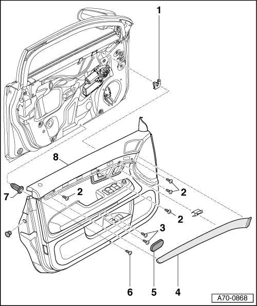

ai tras "camasa" pana la capat (sa faca click)peste tija broastei care actioneaza deschiderea din exterior?nu este de ajuns doar sa o impingi pe cant, trebuie impins apoi in sus(reperul 3 cu 4 din foto)
daca nu ai reglat tija corespunzator se va bloca. avand in vedere ca deja ai demontat fata de usa o data, acum incearca sa o scoti la fel, numai ca o sa te chinui putin.ai noroc ca e audi si nu vw sau seat sa ai si tabla cu macara

Problema la fata de usa de A4 e ca are buza destul de mare jos...sa vedem cat spatiu e intre usa si scaun.
Poate a scos-o de sus....cine stie.....
De jos se scoate doar cand vrei sa inlocuiesti yala.
Mai incearca cu batutul in usa....si apasat pe descuiat.
Nu stiu cit spatiu este intre usa si scaun , sa permita scoaterea fetei de usa ( ma gindesc ca daca trag de ea, se vor rupe clipsurile de prinderedin partea de jos ). apoi mai apare o problema : fata de usa e foarte apropiata de bord si stilpul usii, daca permite impingerea ei in sus pentru scoatere. ma mai gindeam la o varianta : cineva sa traga de usa de pe dinafara, respectiv impingerea ei din interior, pina cedeaza ceva plastic din broasca, iar yala sa revina pe deschis.
