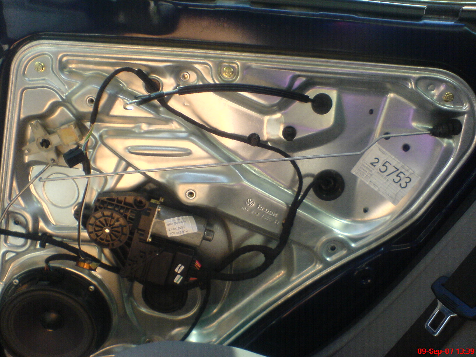

Nu cumva e ceva cu cablurile daca nu-ti mai merge nimic din usa ?!
nu stiu,cablurile par inregula, si la usa merge geamu coborat/ridicat , lumina din buton si lumina de sub usa. :P
cum am mai spus in alt topic am aceeasi problema:tamburusul nu se mai ridica.
am demontat panoul usii si am incercat sa dau jos si panoul acela din metal ca asa nu am deloc acces la sistemul de inchidere al usii dar nu am cum sa-l dau jos deoarece tine si parghia geamului(unde coboara si urca) si mai tine si tija care actioneaza motorasul de inchidere(eu asa cred) acuma alte sfaturi?
dupa ce am citit mai bine cred ca am fost putin offtopic da totusi avea aceeasi problema(la ken nu mai coboara la mine nu se mai ridica) oricum asteptam sugestii. btw ken tu ai facut poza la motorasul de la geamul electric acolo :lol:

In poza ta vad ca tamburusul este jos, ai incercat sa tragi de fierul ala de vine de la incuietoare la tamburush,nu de cablu de la maner?(intelegi la care am refer)nici un efect?
da am citit gresit.stiu la ce se refera forceturbo dar la mine sunt usile deschise le-am blocat din interior si daca incerc sa deschid usa cand trag de maner se ridica tamburusul dar daca las manerul la loc si tamburusul revine la loc adica se inchide.deci s-a blocat cumva sau nu stiu :icon_thumright:
desfa broasca usii cu problema si acolo o sa gasesti mai multe switch-ri si un motoras,vezi sa nu fie lipituri reci sau praf pe melcii de actionare
Problema e ca nu prea avem cum sa ajungem la ea din cauza unui panou metalic,daca ai avea o schema completa cum sa dam broasca jos,ne-ai fi de mare ajutor.Multumesc!
mai erau topic-uri ce tratau dezmembrarea usilor,treaba e relativ simpla:se ridica geamul pana cand in locasul de vizitare sunt vizibile suruburile de destrangere a sticlei,se destrang si se ridica sticla apoi se lipeste cu o banda de partea de sus a usii.apoi se desfileteaza din lateral siguranta butucului,se scoate butucul afara din broasca apoi se desfileteaza toate suruburile placii metalice de sustinere a usii.pe ea va fi prinsa si broasca.
