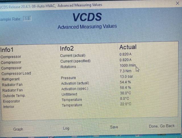

Azi am mai reusit sa vad cu un VCSD niste parametri, afara erau in jur de 32 de grade, testul a fost facut pe loc, dupa un drum de 15 minute, cu clima pe LOW.
Nu apare nicio eroare pe partea de clima.
Cel mai ciudat a fost ca temperatura aerului pe partea pasagerului e undeva cu 8 grade mai putin decat pe partea soferului (de ex 19 vs 27 grade).
Presiunea pare sa fie 10 bari, constanta.
VAG Number 3T0 907 044 AR
Component Climatronic H150401
Shop Imp 790 WSC73430
Compressor current, actual Value 0.825A
Compressor load 4.9 Nm
Compressor speed  900/min
Coolant temperature 81C
Refrigerant Pressure - MuX Kaeltemitteldruck 10.2bar

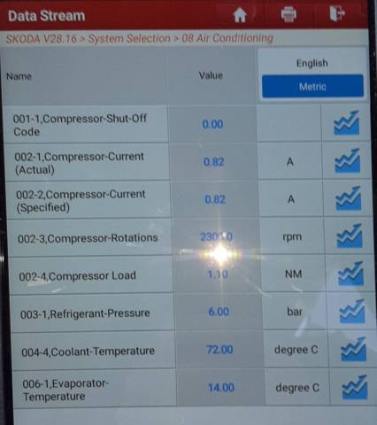

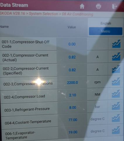

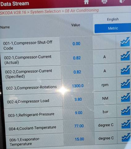

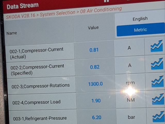

Atasez si eu aici cateva testari efectuate cu compresorul de aer conditionat al masinii din semnatura.
Problema se prezinta in felul urmator: compresorul nu baga frig, decat dupa ce apa atinge temperatura de 90 °C.Instalatia a fost incarcata acum trei saptamani cu 300 grame agent de racire.( dupa doi ani de la ultima incarcare)
Dupa prima testare facuta, concluzia trasa de cel care a efectuat operatiunea, a fost ,, compresor defect(nu face presiune), necesita inlocuire.
Imaginile postate sunt de la cea de a doua testare.
Cei cu experienta in astfel de probleme, credeti ca este compresorul sau celebra, de acum, electrovalva .
Multumesc pentru raspunsuri !
La ralanti:
In mers:
20210726_002837.thumb.jpg.ab39ec1614eec4e9670c3635b1e0b4d0.jpg20210726_002906.thumb.jpg.22b51e714df92451322253f66ac638a0.jpg20210726_002940.thumb.jpg.275a88e86c3906d55cd64fa759065069.jpg
Schimba electrovalva. Verificati si surubul de fixare a fuliei
