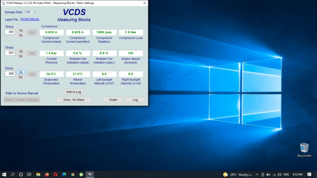

Salut.
De  ceva timp am o problema cu clima,cand pornesc masina nu baga deloc rece pana cand nu o accelerez sau plec dupa loc,cateodata parca si in timpul mersului aerul nu mai este asa rece, sa fie oare electrovalva ca asa pare,cu freon am completat? Nu as vrea sa o cumpar degeaba,las mai jos niste poze in speranta ca ma poate lamuri cineva, cea cu valori mari e dupa ce am accelerat.MultumescUntitled.thumb.png.8eceeb1802367ce51641ddefab1a7984.png1661261695_Untitled2.thumb.png.c7cacc1403b56f212b3d6aefc3027e6b.png
Pare sa fie electrovalva. Altceva din spatele tastaturii, nu iti putem spune...garantat.
Inainte de inlocuire, verifica daca surubul la fulie este bine strans

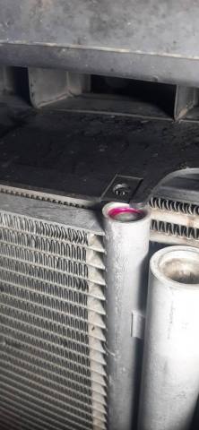

Poate fii spart radiatorul de ac?
Doar cand e cald pare sa fie acel lichid acol
Dupa culoare pare sa fie antigel.
Nu stiu ce sa zic.. doar poate avea o problema scăpând pe acol?
Modificat de Bebeee
Fara Quote la postul anterior!
Nu are cum sa scape pe acolo, deoarece ala este condensorul de AC.

Verificati electrovalva compresor si daca este bine strans surub fulie
Electrovalva. La octavia fulia este stransa cu piulita, nu cu surub ca la vw.
