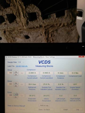

Imi spneti si mie dacă e dus compresorul sau electrovalva.
Mulțumesc,
e dus senzorul de presiune freon. imposibil sa ai 39.4 bar in instalatie.
Nu ai erori pe clima ?

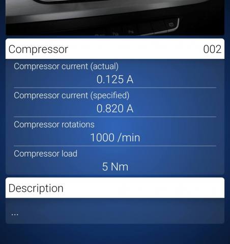

Salutare, am observat ca nu mai merge bine ac ul si am pus testeru sa vad daca are vreo eroare si nimic dar am observat ca nu primeste curent suficient,am verificat sigurante dar nu poate sa fie vreun senzor\ modul de ac?
ca si idee odata a pornit a urcat curent pe la vreo 0.400A dar cand am acelerat a scazut la 0.125A inapoi
Modificat de MrAndrey12
Modul AC este in panou clima. Verifica electrovalva
