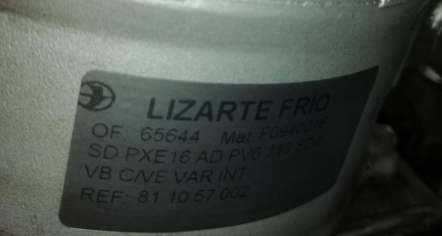

Salutare colegi!
Va rog,daca puteti sa imi spuneti ce electrovalva se potriveste compresorului meu!
Va multumesc!
Modificat de mond6425
compresorul tau e ceva inlocuit , reconditionat. Nu stim ce electrovalva se potriveste la acesta

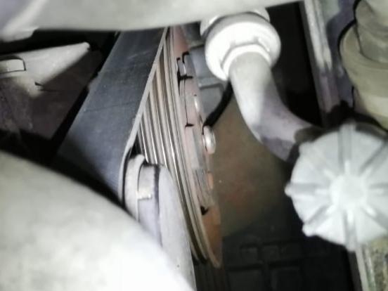

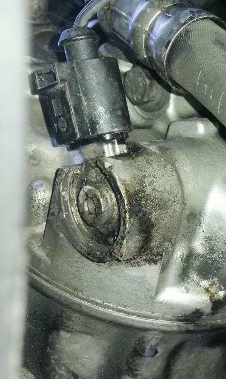

Cum vi se pare ca arata acest surub de la compresorul de clima? Pare slabit/desfacut sau e normal sa fie asa iesit in afara?
Am ramas brusc fara aer rece.

Se pare ca daca nu e strans nu merge compresorul, interesant. Omul zicea ca nu se stie exact de ce se destrange dar spune ca e posibil sa fie de la curea sau rola intinzatoare. Oricum verifica si astea sa fi sigur.
LE: si aici explica de ce nu merge daca compresorul are surubul desfacut: https://clip-share.net/video/0kfU5umjlDs/video.html
daca reusesti sa il strangi, mai merge mult si bine
Torx30

Strangerea surubului presupune ceva special?

un clicket mic cu bit de T30 merge sa il strangi, daca poti sa tii cu ceva de fulie
nu merge direct cu cheie, trebuie ceva cu impact, dar nu puternic, si trebuie pusa solutie antidesfacere,
Asta vroiam sa spun si eu, vopsea, superglue, pasta de blocare ... ideea e ca pentru drumul de intoarcere merge si strins cu cheia sa aiba omul aer rece si restul face si in tara.
nu poti strange cu cheia normala deoarece se invarte axul.

Domnilor, va multumesc tuturor pentru ajutor, problema a fost rezolvata astazi la service.
A fost demontat scutul motor si partea din fata a carenajului rotii pe partea dreapta, s-a demontat surubul, s-a dat cu pasta (lipici, cum au spus ei) ca sa nu se mai desfaca, s-a montat totul inapoi si aerul conditionat si-a revenit miraculos :)
