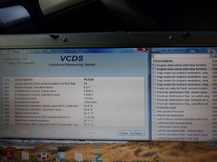

pun si eu 2 poze cu o intrebare sa fiu sigur ca nu umplu instalatia degeaba. trebuie completat doar freon? Simptomul e ca baga racoare nu rece. Pozele sunt facute dupa ce am facut un drum cu clima pe minim. Ultima oara am bagat freon acum 2 ani iar clima e pornita foarte rar ca nu merg cu ea pe Econ. Curentul a ajuns pana la 0,820 pe low pozele cred ca le-am facut cand era ventilatia pe 2 in timp ce tot ma jucam cu instalatia sa vad ce valori am. Merci
2.jpg.0a83116c6976cfd5b7c567e9ff5148c3.jpg  1.jpg.9ec797294ede77e4286bc58fe7d03491.jpg
In prima poza e totul ok, In cealalta, temp pe vaporizator este cam mare.
A 2-a poza a fost prima facuta dupa ce am scanat-o. Am ajuns acasa, am luat laptopul, am dat drumul la clima si am scanat. De la 9 a ajuns la 5 dar nu mai jos, mai jos de 5 grade nu a coborat la vaporizator. Dupa cum am spus, simptomul e de racoare nu de rece. Eu banui ca am pierdut din freon si de asta nu mai raceste, la pierdut ma refer la pierderea de 5g sau cat e data pe an ca se pierde.

Astazi am facut intretinerea la clima. Mi-au spus ca au lipsit 5g de freon. Clima tot asa, nu o simt rece gheata ci doar racoare. Presiune am 16-17 Bari, valva arata ca merge insa temperatura de dupa vaporizator nu scade sub 6,5 grade. Am lasat-o in soare in timp ce scanam, am bagat-o in garaj, tot la fel. Incep sa-mi fac probleme ca e infundat filtrul din radiatorul de clima. E posibil sau din cauza ca e cald afara am eu piticii mei. La sotie la masina (alta marca) se simte rece ca gheata cand dau drumul la clima, la a mea e racoare. Oricum nu o folosesc numai daca e foarte cald afara in rest nu merge dar totusi sunt eu fixist :)
Idei?
Verifica cu vcds ul, câte grade ai după evaporator
6.5 grade, a spus mai sus.
E cam mult... Trebuia sa fie mai rece. Acum, depinde și cât e de cald unde ești acum....
Pai astazi au fost 32 la umbra :D
Aici am pus cateva poze dupa ce am constatat ca e racoare: https://vwforum.ro/topic/33506-probleme-compresor-clima/?do=findComment&comment=2991439 . Atunci aveam 5,3 grade dupa aproape 20 de minute de mers, astazi 6,3. Presiune este, compresorul baga, valva munceste si aia, freon exista ca astazi l-am schimbat, clima e racoroasa. Trebuie sa schimb radiatorul? Ca din pacate filtrul e incorporat, sau valva de expansiune incepe sa-mi faca figuri?
LE: sau in tubulatura e atata de cald ca dureaza si mai mult pana ajunge senzorul ala sa arate temperatura reala? Adevarul e ca nu m-am uitat la clapete sa vad daca-si fac cursa, poate aia de caldura nu inchide bine dar nici erori nu am, deci teoretic ar trebui sa fie inchisa. Nu stiu ce sa mai zic :scratch:
totul e din compresor.

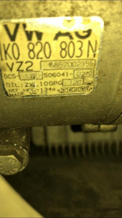

Sunt nou pe acest forum ca si postari.Am citit pe probabil 30 de pagini ,si inca nu pot sa-mi dau sema care este de fapt problema la mine
Masina este O2 BMM climatronic  , compresorul este schmbat (second hand) SANDEN 1KO 820 803 Q

1. nu mai cumparati compresoarele cu electrovalva de la dezmembrari. pe langa faptul ca toate au probleme datorita conceptiei, le iei deja gripate sau contaminate.
2. in afara de electrovalva (Thermotec oricum sunt porcarii) compresorul mai are si un mecanism intern de actionare a pistonaselor... care se mai blocheaza uneori.
ai dat 100 euro degeaba, cand cu 200 euro luai compresor nou

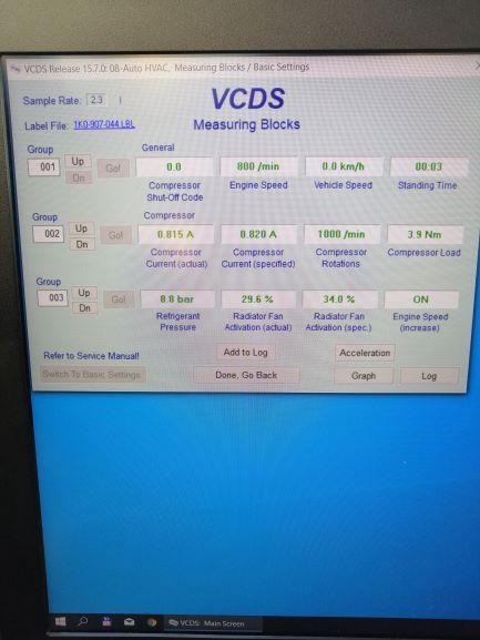

De curand am intrat in posesia unei octavia 2 1.9 tdi 105 cp ,BXE care nu raceste deloc.Am crezut ca nu are freon,dar nici dupa reincarcare nu s-a schimbat nimic.Am facut o diagnoza si am urmatoarele valori:
Prima imagine este cu clima pe econ,iar urmatoarele cu clima pe low si ventilatorul la maxim.Testarea am facuta dimineata cand afara erau 25 de grade!Am testat si la 35 de grade si singura diferenta era temperatura la evaporator care era pe la 37 de grade!IMG_20190823_084341.jpg.8a77302092c9a46fe5cd15c86bc35b0e.jpgIMG_20190823_083901.jpg.bb6e00a87fec8b13552456a959711a8c.jpgIMG_20190823_083927.jpg.e5367d58b3ee404bb7afb64feff44bc9.jpgIMG_20190823_084255.jpg.c4f9cfac19fde4c3400334b75bad64e5.jpg
Ce parere aveti,e dusa electrovalva sau compresorul?
