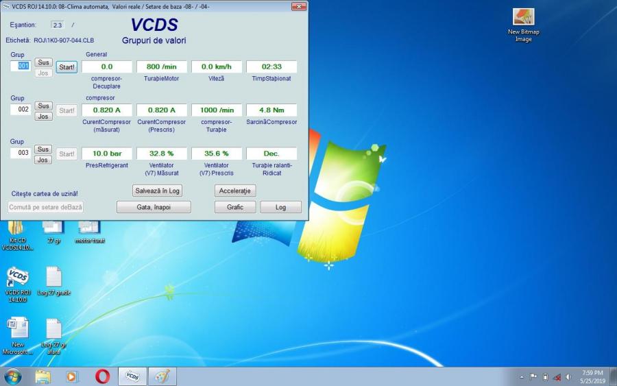

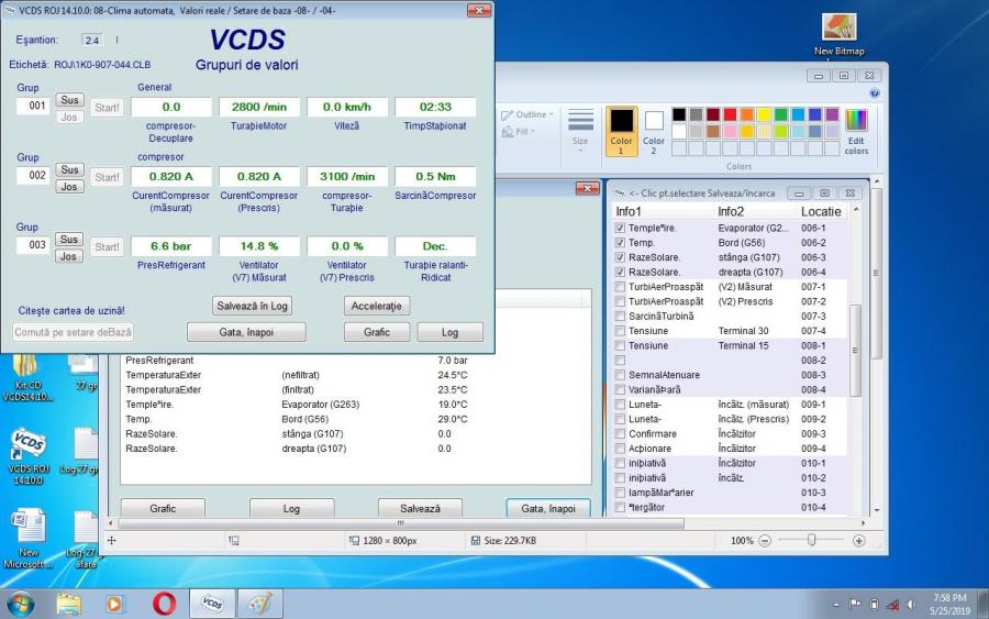

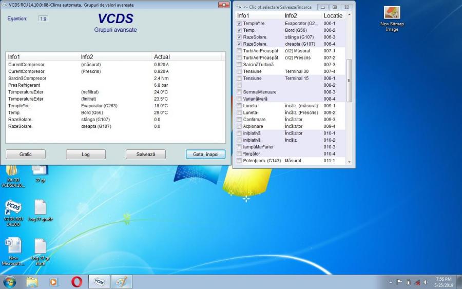

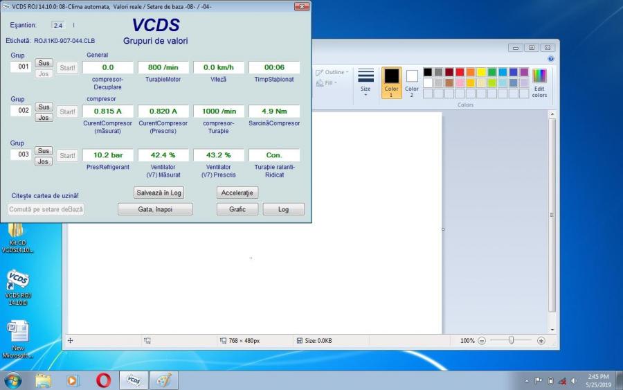

va salut, am facut update dupa golfuletul 4 sdi la octavia 2 elegance din 2006
masina am luat-o cand inca era destul de rece afara (10-14 grd) si la achizitie am probat clima verificand ca la setare pe low urca consumul la relanti de la 0.4 0.5 spre 0.7 .8 si se simtea rece
acum cand a dat caldura aerul rece s-a transformat intr-o briza abia racoroasa...am citit despre probleme cu electrovalva si am zis sa fac un test pe vcds dupa cum urmeaza :
coolant pressure sta in jur de 12 la relanti cu clima pornita pe low la maxim, compresor current 0.820A  , 6.4 Nm , la relanti coolant pressure este 9.8 bar , dar ce ma uimeste fata de ce alte postari unde evaporatorul trebuie sa stea in jur de 2-3 maxim 6 grade la mine temperatura este de 18 grade!!
deci va rog sugestii de unde sa incep? sa fie doar nivel scazut freon?  sa fie electrovalva? sper sa nu compresorul...ca momentan sunt cam lefter
mentionez ca nu am nici un istoric al masinii deci....

fa o golire - umplere cu fren, 9.8 bar in repaos parca e cam mare. Ce temp era afara?
pe urma, vezi mai inainte, citeste despre senzorul de vaporizator si inlocuieste-l
