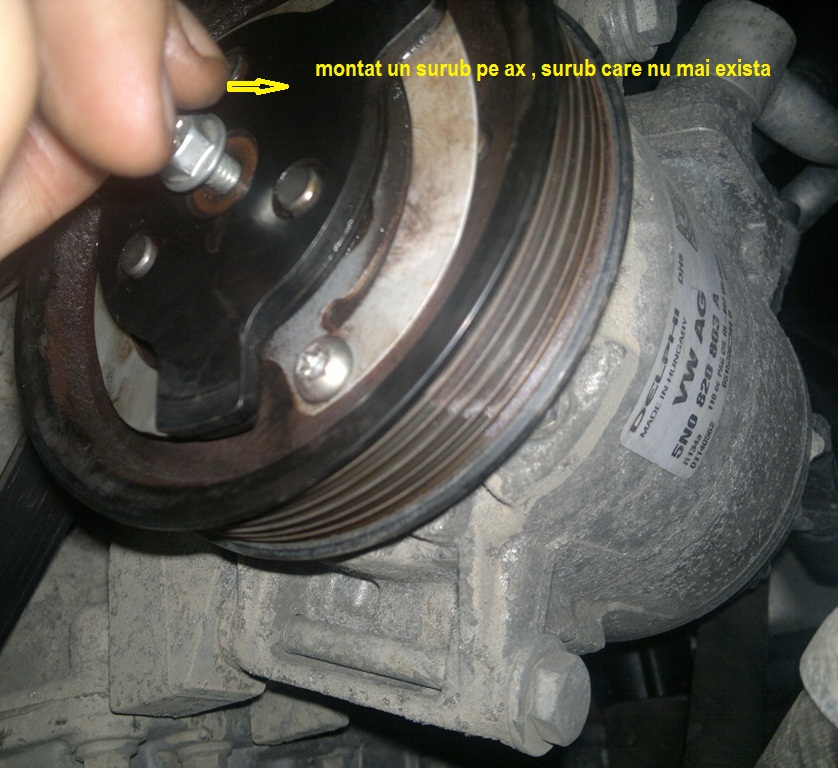

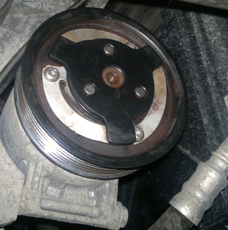

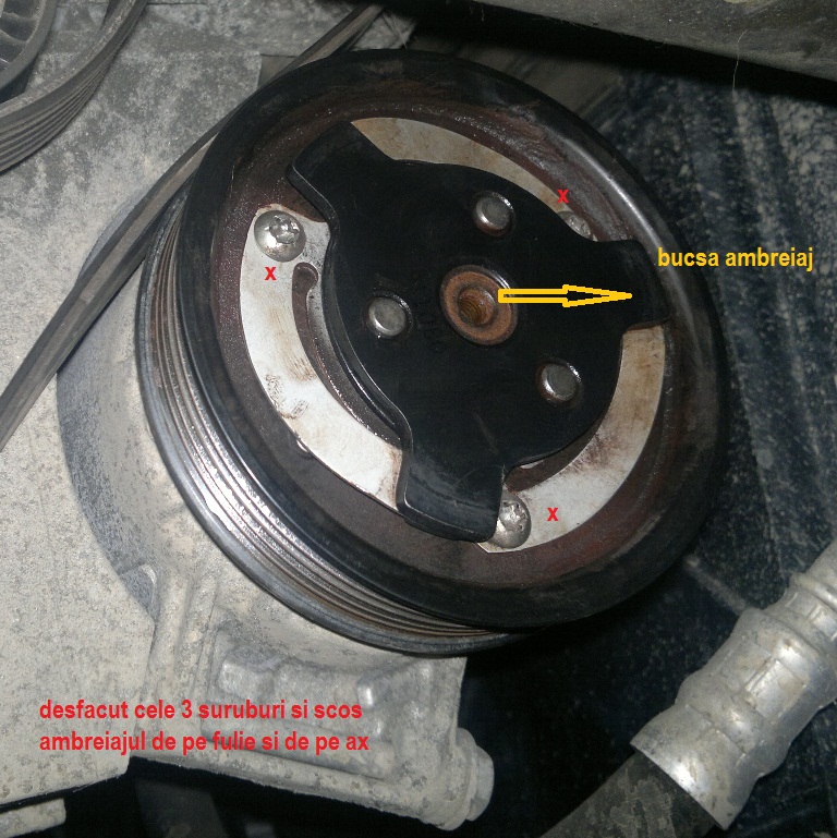

am si eu o intrebare
la un compresor AC 5n0 820 803 A axul compresorului are niste caneluri pe el si in cap este prins cu un surub .
stie cineva fulia care intra pe ax are caneluri pe bucsa care intra pe ax sau e doar prinsa cu surubul respectiv ?

Normal ca si aia are caneluri. Piulita este doar pentru a nu iesi de acolo.
