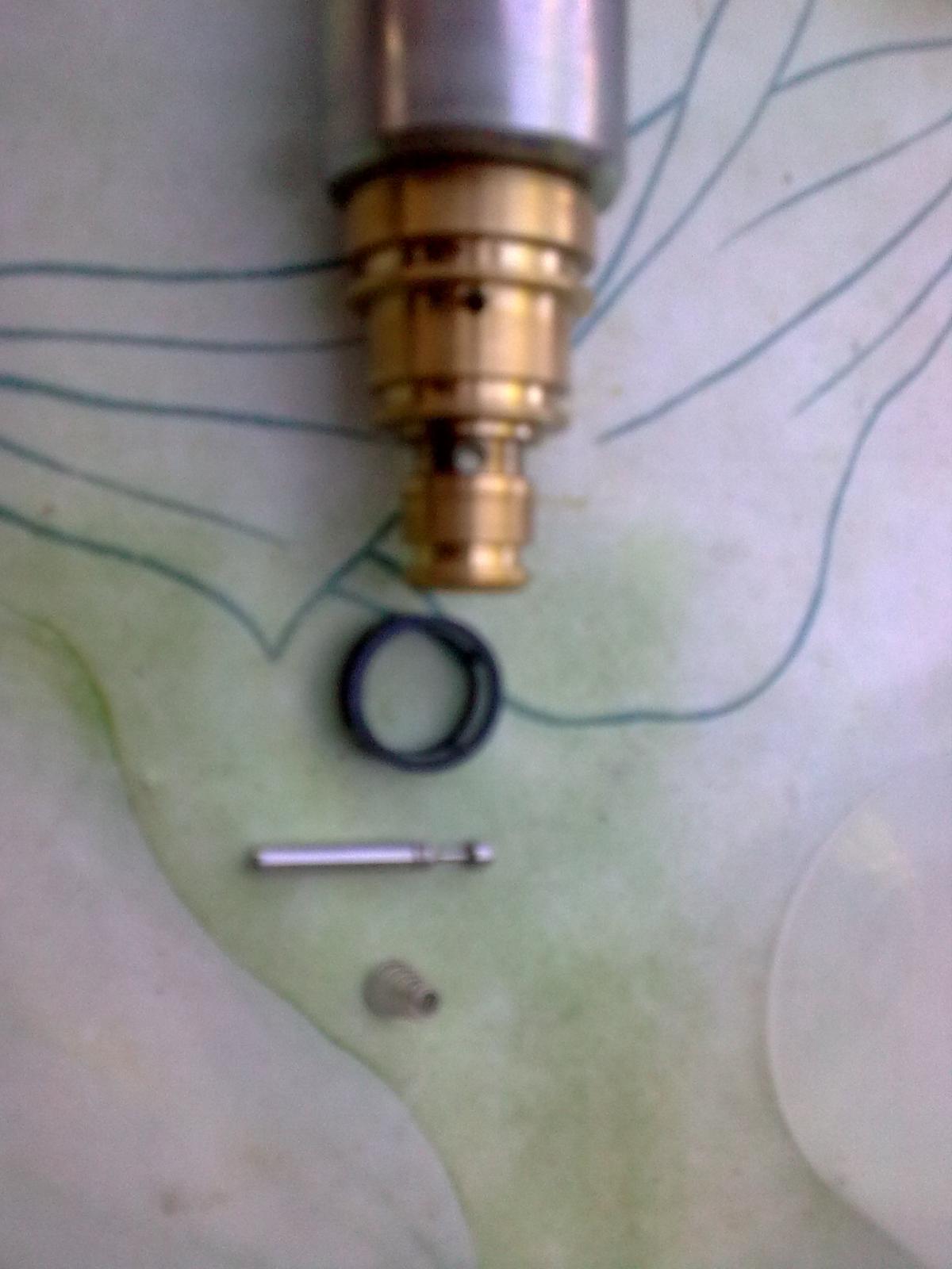

salut am reusit sa o desfac .si zilele astea sper sa o repar.am atasat poze cu ea desfacuta

da ai desfacut sita dar ca sa o cureti pe dinauntru nu poti pentru ca e un ansamblu ambutisat bobina partea mecanica a intregi supape
oscileaza intre 3.5-5 Nm daca despre asta e vorba......e putin, e mult?.....cam care ar trebui sa fie valorile
problema care cred eu ca ar fi la supapa este cuiul respectiv care nu inchide suficient de bine pe scaunul supapei si trece aer. In momentul in care bobina il atrage nu imi inchide foarte bine si mai scapa aer cand suflu cu gura . asta cred ca e defect . mizerie nu prea a avut .
nicureddogsflo
nu cuiul e de vina el este de otel deci nu se uzeaza el ci scaunul supapei care este de alama ,am taiato eu pe a mea si am vazit ca uzura era pe scaun
