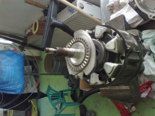

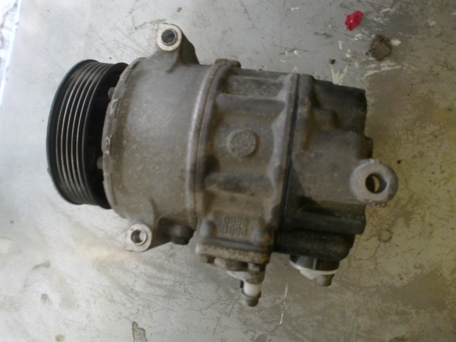

Din pacate si compresorul meu de la Octavia Scout motor BMM s-a defectat, am fost la un service de clima, au curatat sistemul si au incarcat-o cu freon dar nici un rezultat, nu baga rece. Am cumparat frumos un compresor Delfi, de productie Ungaria, si azi l-au montat la un service.
Am demontat compresorul defect, sa clarific acest mister.
1. Compresorul functioneaza tot timpul pentru ca fulia nu are electrocupla, insa merge in gol daca electovalva nu inchide.
2. Pistoanele pompei sunt foarte solide, masina mea are 150.000 km si nu vad nici un fel de uzura intre pistoane si casa pompei. Rulmentii axelor sunt in regula.
3. Pompa este pur mecanica, o intrare si o iesire cu cate o supapa unisens, facuta foarte solid. Nu cred ca se strica in sensul sa nu mai creeze presiune, uitati-va la poza cu casa cu pistoane si piston- nici o uzura.
4. Exista o electrovalva care inchide/deschide doua orificii si asa se creeaze presiune in sistem.
Asta se strica si nu altceva. Punct. Codul de pe aceasta eletrovalva este A862113376.
Asa ca suntem fraieriti.

De catre cine? Sau cine e fraierit? Fiecare alege sa faca reparatia dupa posibilitati/cunostiinte(atat tehnice cat si de persoane din domeniu). Mesterul din Ploiesti pe care il recomandam cu cateva pagini in urma mi-a spus ca iarna, neavand activitate repara chiar si electrovalve. Compresoare reconditionate - la ordinea zilei. Cumnatul meu a avut noroc si a luat o electrovalva de la acest om, care a si verificat si apoi incarcat instalatia la pretul de 300 ron. Deja a intrat in al doilea sezon de functionare AC si totul e in regula.
Fraieriti in sensul ca producatorii puteau sa aiba la vanzare si electrovalva ca piesa de schimb. Ideea este ca pentru unele modele de compresoare chiar exista si ca piesa de schimb.
Modificat de andrei_221

@srudolf nu mai suntem fraieriti , la tine tot sanden era compresorul deci se gasea supa de la vemo http://www.vemo.eu/front_content.php?idart=255 si din ce am aflat exista supape de la vemo si pentru alte tipuri de compresoare.
supapa noua e vreo 360 roni

daca tipul la care te duci da jos compresorul si constata ca nu ai nimic distrus pe dinauntru ,atunci numai supapa e de vina ,la 700 roni presupun ca pune supapa noua

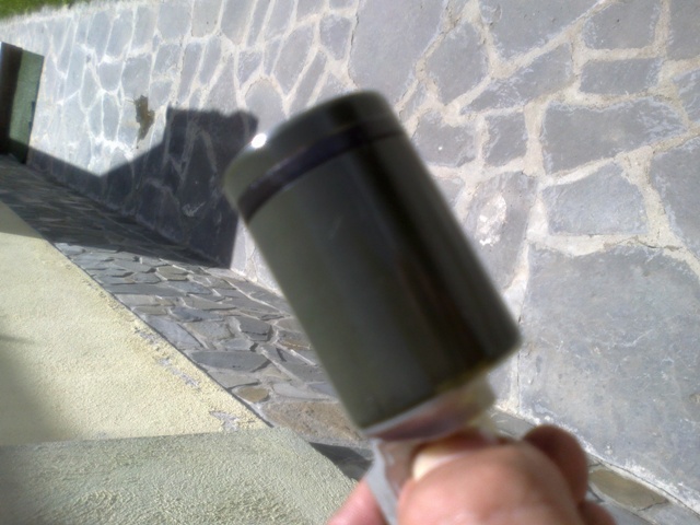

srudolf zimi si mie te rog frumos cum ai desfacut electrovalva .un nr de tel ca sa te sun .o am desfacuta si eu de pe compresor dar nu am reusit sa o curat
nicureddogsflo
nu se desface partea mecanica de partea electrica adica de bobina e un ansamblu ambutisat.
eu o am pe a mea la birou am vazut spanul creat de insasi supapa care e de alama spanul de la compresor mai bine zis pistoane nu trece de sita supapei e foarte fina numai daca se sparge sita si trece mai incolo span e mai rau
