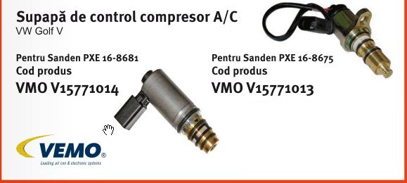

pentru intrus te rog spune si tu cum ai facut rpst de electrovalva ca eu am vb la autonet si nu au asa ceva ,,, era dintr-un catalog de acu ceva ani ... aste[tm esaj merci ..
cautati si pe la magazinele care lucreaza cu Meteor

salut ,
am vb cu cei de la autonet si nu au asa ceva a fost in brosura de acu doi ani .. tu de unde ai facut rost de ele .. poate ne ajuti sa gasim si noi acele "blestemate" electrovalve ,...
o zi buna
Apropo, autonet nu mai are valvele alea la vanzare doar pentru firme. Persoanele fizice nu pot sa le cumpere (yea rite). Dar ei inca le mai au. Am vazut ieri catalog nou nout de la autonet intr-un service.

salut,
am un prieten care are service si a vb cu cei de la autonet si au zis k nu au asa ceva ma rog nush dc si nu te contrazic ... mai sapam si vedem ce facem ... tinem legatura zilelea astea o sa iti dau si codul compresorului si tipul

  On 01.07.2011 at 18:37, andrei_221 a scris:
Am verificat astazi la Meteor si le au pe stoc
