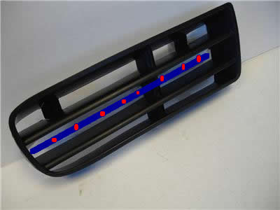

Ai putea sa faci ceva asemanator cu ce am desenat in pozele de mai jos... Pe grila din stanga se pot monta usor, ca e plina. La grila din dreapta e mai complicat ca e goala, pentru a patrunde aer la intercooler. Se poate lipi o banda de plastic negru, pe care sa se fixeze ledurile (colorata cu albastru in poza), sau, daca nu ma insel, benzinarele au ambele grile pline. Se poate folosi o grila de benzinar si la TDI, dar sa se decupeze tot in afara de partea pe care se fixeaza ledurile. Se taie foarte usor cu un cutter...
Foarte buna ideea, dar oare daca acopar partea aia iau mult din aerul la intercooler? Defapt... oricum la mine e un furtun care duce la el cam neetans :pirat:
Aveti idee un pret? un cod? Merci mult de idee Nick, e super, deja ma pregateam sa renunt la idee ca nu aveam unde sa le pun

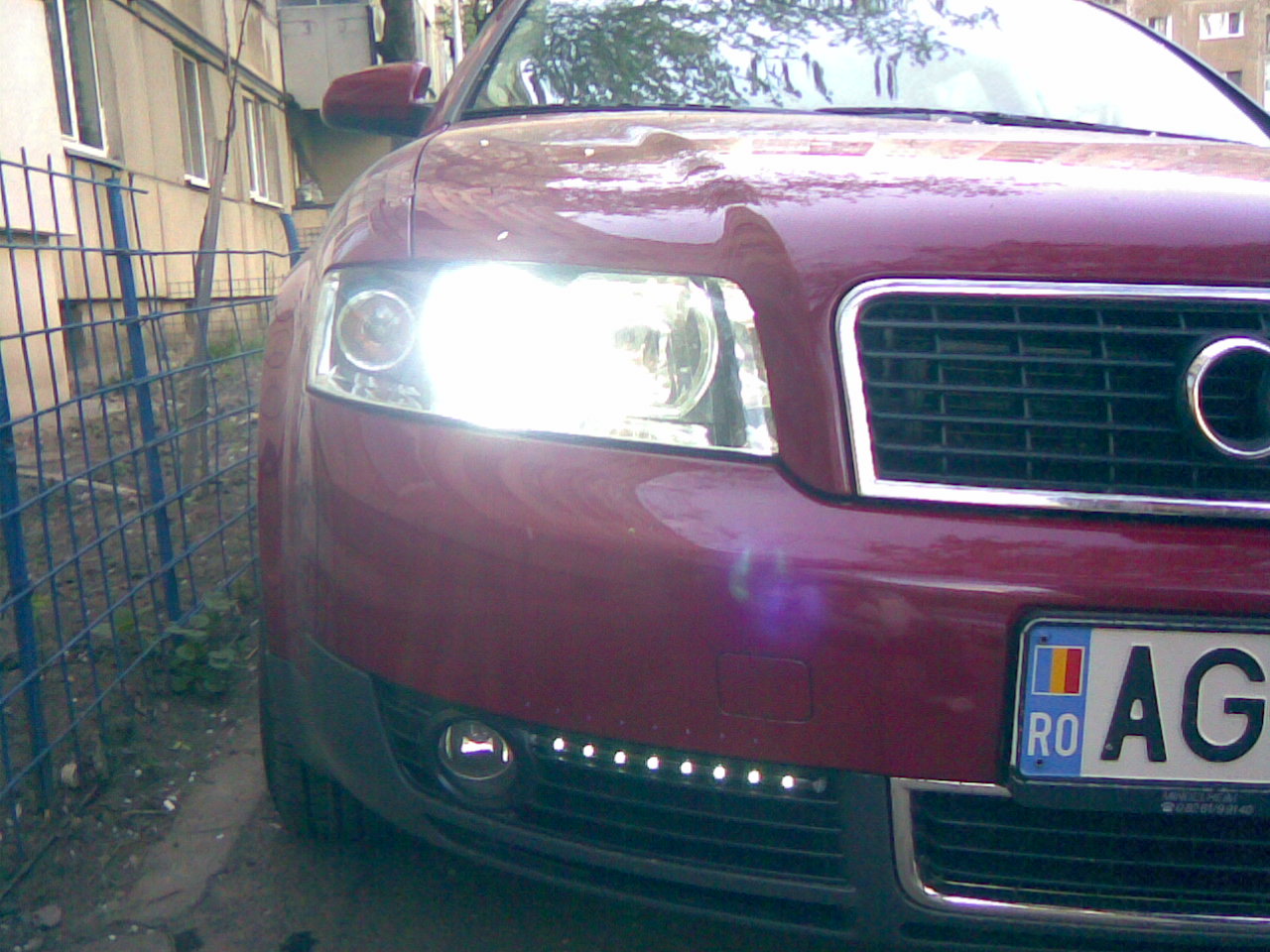

Mi-am facut si eu singur si sunt foarte multumit de cum au iesit. Deocamdata nu am decat o poza cu ele, o sa fac mai multe sper si noaptea sa vedeti cum se vad.
a iesit bine , o poza seara sa faci ! ai bagat leduri sau asa sunt cumparate ? sunt foarte frumoase
Modificat de B_85_DIZ
Am bagat leduri de 5mm dar cu unghi de vizibilitate de 120 grade si au capul mai mic. Le-am lipit pe 2 fasii de folie de plastic ceva mai tare , iar apoi le-am bagat in aceste tuburi. Ca sa nu se vada lipiturile de pe spate, foliile de plastic pe care am infipt ledurile le-am vopsit in negru. Tuburile le-am incalzit putin si le-am dat forma curba a grilelor masinii, iar la capatul lor am pus silicon sa nu intre apa.
Mi-a luat in jur de 5 ore operatiunea dar au iesit foarte finutze si se integreaza foarte bine in grilele masinii. Am vrut sa fie ceva unic si sa aiba 8 leduri pe parte.

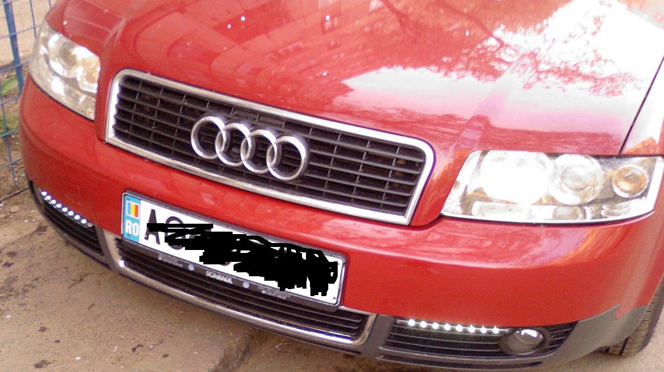

eu mi-am facut DRL la skoda mea singur. Iata cum am procedat am cumparat
2 bagete cu leduri superflux alb neon pret 2 x 65,69 ron = 131,38 ron (bagetele au 30 de leduri si o baagheta e lunga cam de 0,5 m )
1 ml liniar furtun flexibil transparent pret 1 x 3,22 = 3,22 ron
1 tub silicon sanitar transparent bison pret 1 x 9,2 = 9,20 ron
T O T A L 143,80 RON
iata operatiile ce le-an facut:
A. am dat jos grilele din fata cu grija.Am bagat o lama de briceag in parte de sus a grileleor si am tras cu grija de partea de sus.Grila are niste clipsuri 3 sus si 4 jos.
B. am taiat furntunul atat de lung cat sa incapa la dimensiune in fiecare grila
c. Am taiat bagehta cu leduri la dimensiune un pic mai mica decat furtunul.
D. Am facut legaturile electrice la bagheta cu leduri.
E. Am gaurit atent furtunul sa poata sa treaca firul de conexiune.
F. Am sigilat furtunul la capete cu silicon transparent pentru a evita infiltratiile de apa.
G Am asteptat 24 de ore sa se intareasca siliconul
H Am lipit cu silicon furtunul cu leduri pe grilele.
I. Am asteptat alte 24 de ore sa se intareasca siliconul.
F. Am facut legaturile electrice. Am legat ledurile cu farurile de ceata impreuna. Firul galben cu gri din mufa de conexiune far. trebuie spus ca ma faruri cu xenon.
Motivul ca le-am legat la farul de ceata este sa pot opri cand vreau functionarea, daca le legam pe pozitii poate ma opreste vre-un tovaras militean si 6 puncte penalizare(modificare la instalatia de lumini a masinii)
iata ce a iesit
