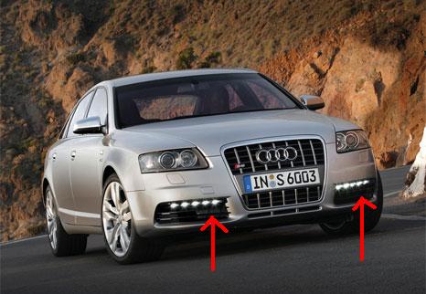

Nu are legatura cu masinile americane DRL-ul este asta din poza.
Masinile americane au pe laterale lumini care se aprind la aprinderea pozitiei (de obicei de culoare galbena).

@WNS, e foarte buna poza ta.

Am gasit si eu o poza pe net cu un golf 4, ce avea montate DRL-uri intr-o bara de R32. Dar nu mi se par la fel ca cele de Audi S6, parca sunt mai mici in aceea poza.
Am postat-o cu cateva pagini in urma ...
PS: ...am gasit-o aici postul 75.
Modificat de WNS
Sincer, pe mine ma incanta si cele din poza ta (WNS) dar si cele postate la vanzare de TIR... astept sa-si puna cineva pe G4 sa vad compatibilitatea si ce greutati intampina ...
