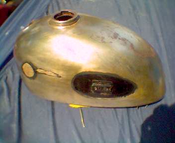

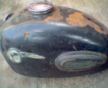

Am luat azi de la tanti de pe Viitorului cu 25 de lei un bidon de Paint remover de 1l. Laser frate! In nici 2 ore am curatzat rezervorul si mare parte dintr-o carena laterala de MZ. Zice pe bidon ca sa portzi manushi etc- au dreptate saracii, ca daca atingeam cu mana ma ustura- cine imi shtie mainile o sa intzeleaga de ce ma mir :lol: Maine continui, la modul asta curatz mezeul in 2-3 zile. Si partea buna e ca se consuma putin, aplici cu pensula (arata si are consistenta love-gelului :lol: , daca vreti sa faceti o gluma sadica inlocuiti cuiva continutul flaconului :Driver: ) si IMEDIAT vezi cum se umfla hopseaua.

Azi am renuntzat la zeama asta in favoarea discului de flex cu shmirghelutze pt ca sub vopseaua de pe aripa de MZ e ceva rugina si cu discul merge mai repede si se duce si rugina. Dar pe alte piese merge brici zeama.
