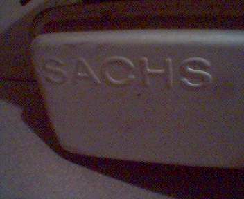

Dragii mei, dupa cum am mai scris pe aici, am adus din Fr de la scrap 2 motorele pe benzina, unul Sachs cred (Wolf Util) in 2T cam la 3 CP asa la ochi, cu pornire la sfoara, si unul Tecumseh, de 5 CP (scrie pe el) in 4T si cu demaror electric si cu sfoara. Vreau sa fac un generator de 220V sau, si mai sexi, 380 trifazic. Prima idee ar fi un alternator de autobuz si un transformator trifazic de la 24 la 380. Alte idei? Oi gasi pe undeva un generator direct la 220V la un...3 kW sa zicem? Eu nu am idee sa se foloseasca in practica asa ceva, decat tot la un generator, si pe ala cine-l vinde il vinde cu totul- doar sa am noroc sa gasesc ieftin de vanzare cu motorul termic stricat.
