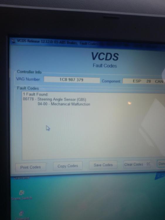

buna.am un audi b6 si de asta iarna de la cateva cerculete mi.a ramas aprins martorul ESP uneori si cel de la ABS.dupa o scanare,ar fi senzorul G85.switch-ul l-am schimbat.ar trebui recalibrat senzorul ca la colegi?Screenshot_7.png.58c62494bcd12460fd39d8573e9d062e.png
switch-ul de la pedala, nu. Daca l-ai schimbat si ai pus oem.... si nu ai alte probleme, trebuie sa se stearga eroarea.
La G85 - daca nu se sterge, fa o setare de baza
pe ABS, la setare de baza - introduci 40168, pt a putea face setarea de baza
am introdus codul dar imi da eroare.voi inlocui senzorul si cu ocazia asta voi monta si volan de b7.multumesc
