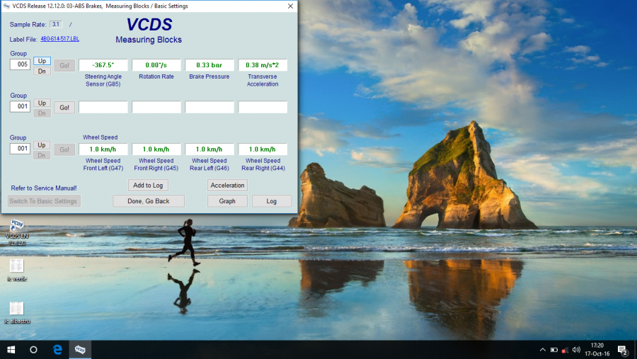

adaugare comentariu in plus: Prima cu System Function test o stiu , dar nu cred ca pot scapa de ea pana nu rezolv si cea cu Steering angle sensor. Sa se fi miscat asa tare spirala , sau de ce imi vede volanul la -365 grade daca rotile sunt drepte?
S-a facut o lucrare ampla la masina care a implicat si demontarea volanului, masina nu a fost miscata pe perioada lucrarii si mentionez ca nu a fost lovita sau alte treburi care sa provoace socuri sau alte probleme care ar putea genera anomalii.Am incercat setare de baza dar nu merge si pe urma am vazut acel -367.5 grade la G85.
normal ca nu merge - da jos volanul, repozitioneaza spira pana ajungi la 0.
In fereastra mica de la spira trebuie sa vezi punctul galben, si sa ai acelasi numar de ture stanga dreapta.

Astazi am dat jos volanul si am realiniat spira cu ajutorul VCDS-ului la 0° , eu n-am nicio ferastra la spira sa vad acel punct galben, a trebuit sa dau o tura inapoi si acum e ok, imi vede volanul la 0°.Volanul l-am aliniat dupa cele 2 semne,unul de pe el si unul pe coloana de directie dar imi sta  volanul putin spre dreapta, banuiesc ca asta se regleaza din unghiul de fuga !?
Din pacate nu am mai avut timp sa incerc adaptarea G85,nici sa ma uit sa vad daca mai exista eroarea cu G85  desi cred ca a disparut pt ca acum becul de la ABS si ESP se manifesta altfe, pornesc masina ambii senzori se sting dupa circa 3-5 secunde si pe urma se aprinde doar cel de la ESP care palpaie intermitent (am facut un drum de 35km pana la servici si tot asa a facut), banuiesc ca face asa din cauza erorii cu System test Activated de pe ABS - trebuie sa fac si acolo acea procedura pt senzori. Maine am sa incerc sa fac si asta si sper sa-mi functioneze din nou abs-ul si sa scap de luminitele din bord ca nu-mi plac deloc. Nu pot sa-mi explic cum s-a dereglat spira ca in mod normal n-a umblat nimeni la ea in garaj,cat timp a fost demontat volanul si inainte nu aveam erorile desi s-ar putea sa ma insel si sa o fi montat eu gresit cand am modificat bordul.
