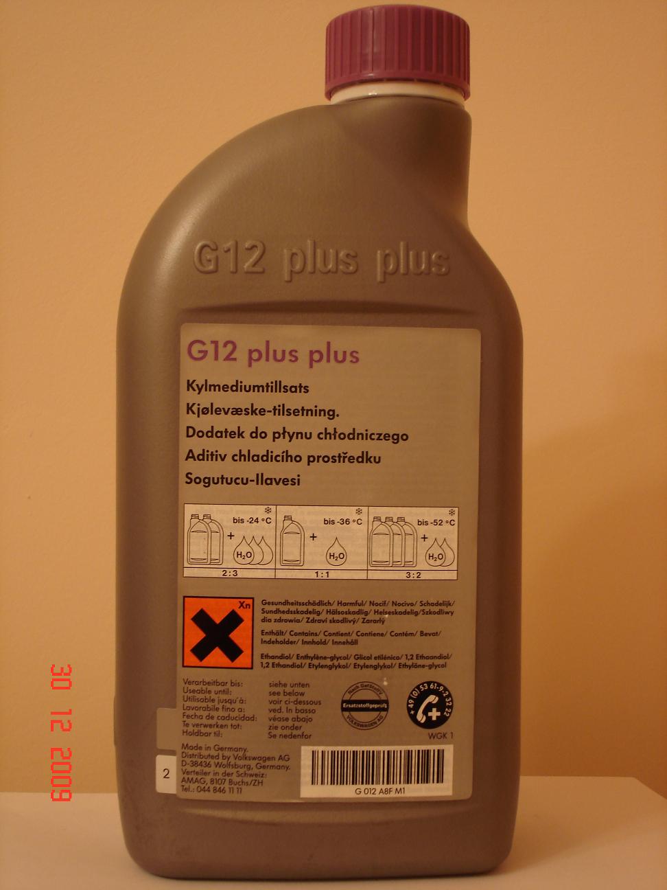

are ceva daca am bagat in bidon 1L de antigel G12 concentrat?
pe el scria ca trebuie amestecat cu apa distilata (60% antigel si 40% apa distilata) insa nu am mai facut amestecul...
e posibil sa inghete la iarna?
Din cate stiu eu cam are... citeste topicul mai de la inceput ca parca am vazut ceva in legatura cu proportia. Daca e prea concentrat antigelul nu face racirea cum trebuie.
faza e am avut de facut un drum mai lung, am vazut ca e pe minim si nu am mai avut timp sa il amestec...
Asteapta sa mai raspunda careva dar nu cred ca e o gresala fatala, atata doar ca nu e indicat.
Nu este un capat de tara dar scoate cu seringa din el si pune apa distilata. Intradevar racirea nu se mai face cum trebuie daca, concentratia nu este in limitele ei (60 antigel 40 apa) si plus ungerea pompei de apa are de suferit din cauza glicolului prea concentrat ca proportie. Masoara apoi ca sa vezi punctul de inghet care trebui sa fie intre minim -25 si maxim -35 (mai este o valoare de -42 dar aceasta se recomanda tarilor cu clima polara adica din nordul Europei).
Reglajul punctului de inghet se face din apa distilata (adica mai torni apa distilata daca punctul de inghet depaseste -35 sau mai torni antigel daca punctul de inghet e mai mic de -25)
O zi buna
Modificat de C o s m i n
Nu e prea concentrat. Vedeti mai sus ca si pe bidonul de antigel scrie ca daca il folosesti in proportie de 3:2 ingheata la -50 de grade si nu e facuta mentiunea ca nu se recomanda asa ceva. NU are nimic daca are concentratie mai mare, e foarte bine. Bine, acum sper ca mai aveai si niste apa din amestecul vechi.
