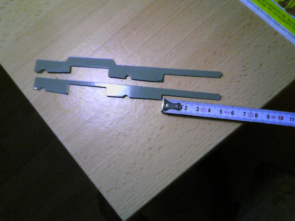

Intre timp am rezolvat cu scoaterea radio/cass , am improvizat doua "chei" (foto), mai ramane sa gasesc schema cu iesirile din din radio , daca are cineva schema sau un link...sa dea un reply. Mersi
