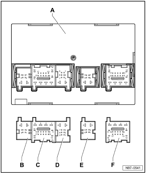

- pe mufa care intra in calculatorul de usa (cea cu 32 de pini) ma leg pe pinul 18 si 19 (masa) sau 1 si 2 (masa), in functie de codul de pe calculator;

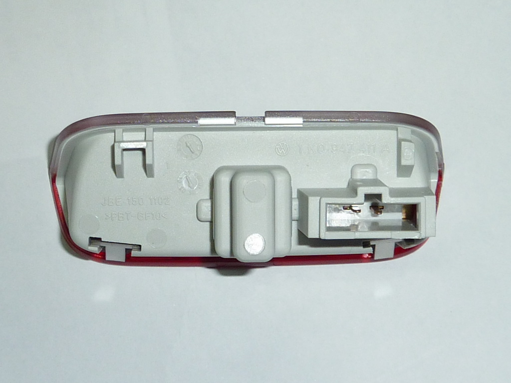

- dar acuma pe lampa de pe portiera (pentru ca am vazut ca e importanta polaritatea) care ii masa si care ii plusul?
Pinul 1 al lampii este + si pinul 2 masa.
O intrebare...masina mea ii fabricata in august 2004 (codul calculatorului de usa ii 1K0959792C), ii pot pune respectivele lumini in usa? Si daca da, cu ce pini lucrez in mufa de 32 de pini? Cu pinii 18 si 19, sau 1 si 2. Mentionez ca pinul 2 ii ocupat! Mersi!

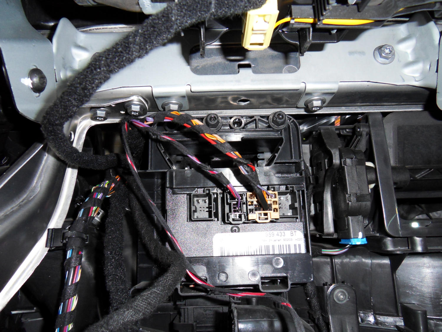

atasez cateva poze, eu unul sunt foarte multumit :icon_thumright:
(click pt zoom)

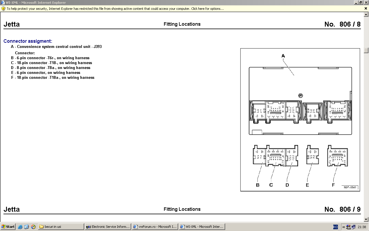

Am un Passat 2008 TDI CR, si doresc sa-mi montez si eu martori pe usi.
Am desfacut doar usa spate dreapta si nu am reusit sa-mi dau seama cum ma conectez la controler.
Piesele sunt aceleasi ca la Skoda?
lampa usa 1K0947411A
mufa lampa 1J0971972
Pini mufa 000979131E
Pin calc usa 000 979 009E
dacă reuşeşti să conectezi lămpile din uşile spate la controler-ele de uşi, sunt şi eu interesat să aflu cum ai făcut. baftă.
