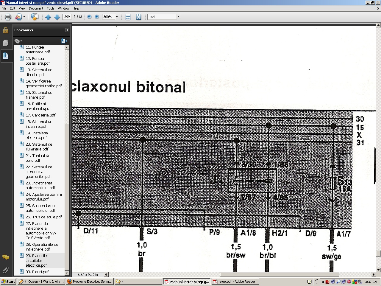

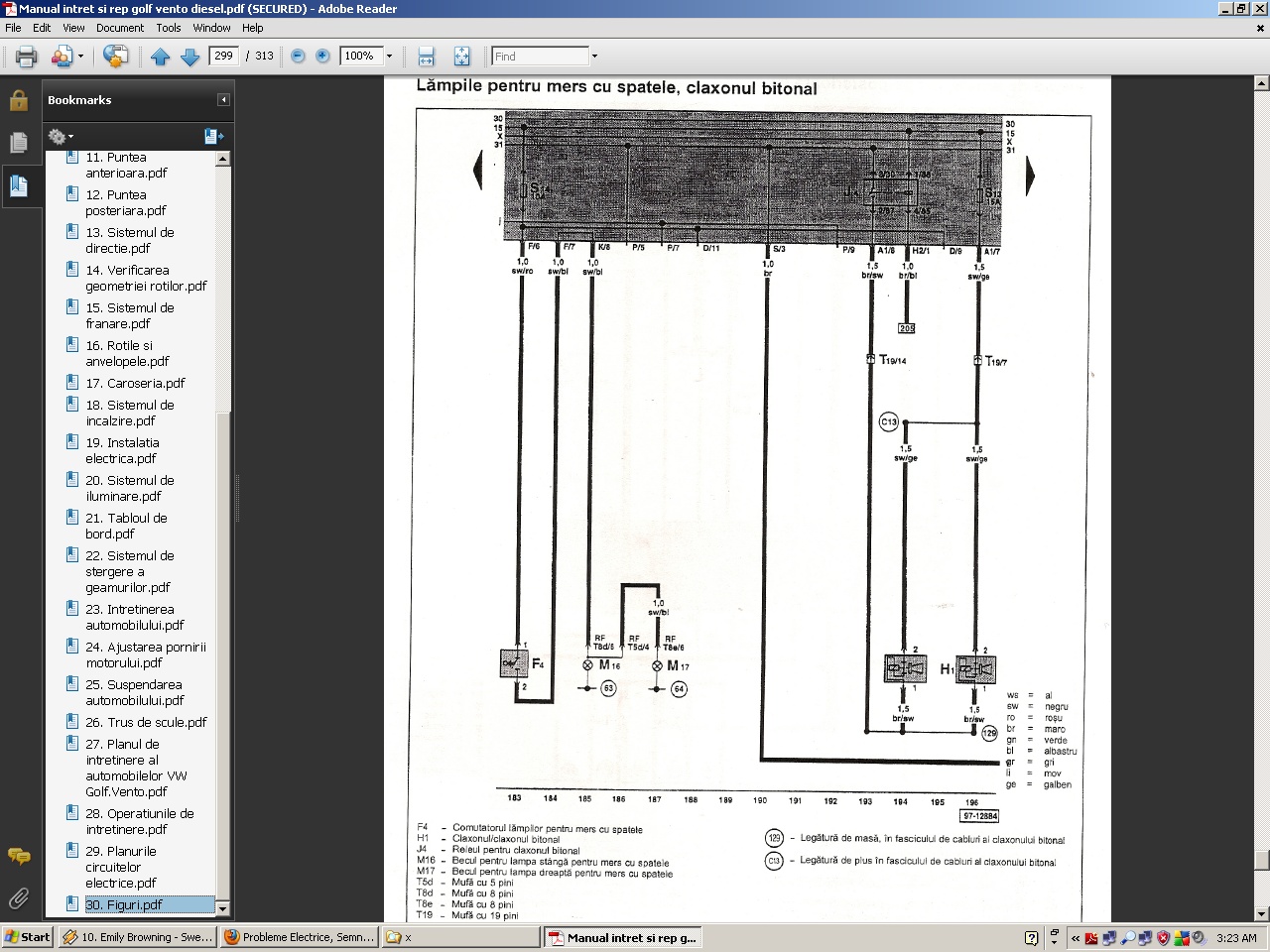

Mufa care intra in goarna pe un cablu ai plus pe unul ai minus. Ti-am atasat si schema electrica sper sa te ajute. Verifica si releul J4 (asta se afla pe panou in felul urmator: primul rand de jos in sus, al 5-ea pozitie de la stanga la dreapta)

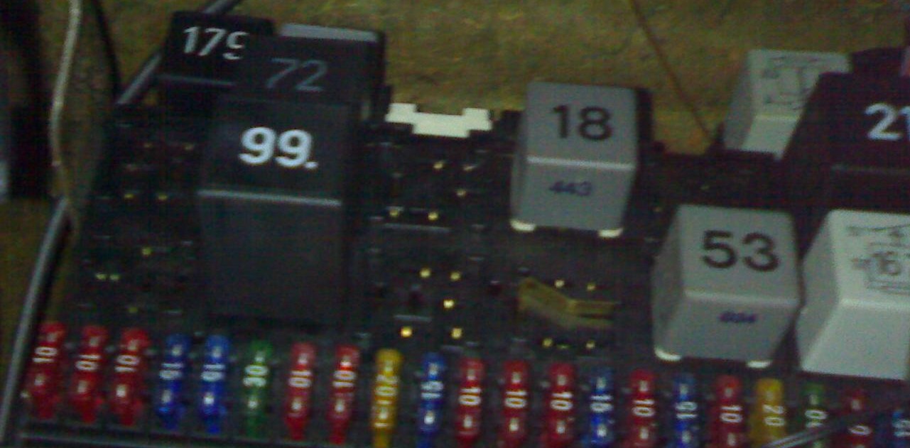

Am gasit o imagine asemanatoare. Banuiesc ca discutam despre cel inscriptionat cu 53. nu?
post-80091-0-08043200-1301990630_thumb.j
Da ala este releul. Intai scoate releul si verifica in tabloul cu o lampa pinul 3/30(trebuie sa apara pe releu unul din nr. 3 sau 30) acolo trebuie sa ai minus vine de pe clema 31 care este masa. Pe pinul 1/86 trebuie sa ai plus cant ai pus contactul (prima pozitie de la cheia de contact). Pe pinul 2/87 nu trebuie sa ai nici plus nici minus (verifica intai cu o lampa sa nu ai cumva plus pe firul asta: iei un bec cu 2 fire, un fir iei minus de pe caroserie si celalalt il pui pe gaura pinului 2/87). Dupa ce ai verificat astea si exact cum tiam spus adica: gaura pinului 3/30 minus; 2/87 NIMIC(nici plus nici minus); 1/86 plus cant pui contactul. Iei o sarma mica de 3 4 cm si faci punte intre pinul 3/30 si 2/87; dupa care pui contactul si trebuie sa clacsoneze( prin invartirea cheii). PS; FACI CHESTIA CU PUNTEA DOAR DACA CORESPUND CEI 3 PINI.
Cu contactul pus pui mana pe releu si claxonezi si ar trebui sa simti releul daca lucreaza,cand apesi releul cupleaza,cand dai drumul se decupleaza, daca lucreaza fa o punte cum ti-a spus colegu mai sus.

Am facut ieri intocmai cum mi s-a spus :) .
Surpriza a fost ca am gasit plus pe 2/87.
Asta inseamna ca am scurt pe cablu de la goarna?
Mda. trebuie sa verifici firul ala sa vezi ce plus atinge firul ala. Spor la cautat :) . Sau poti sa anulezi firul ala si sa tragi alt fir de la goarne pana in releu (asta e varianta simpla)
Da mersi :).
Am sa caut prima parte de la goarna la T19 daca nu e acolo am sa schimb cablu si gata.
