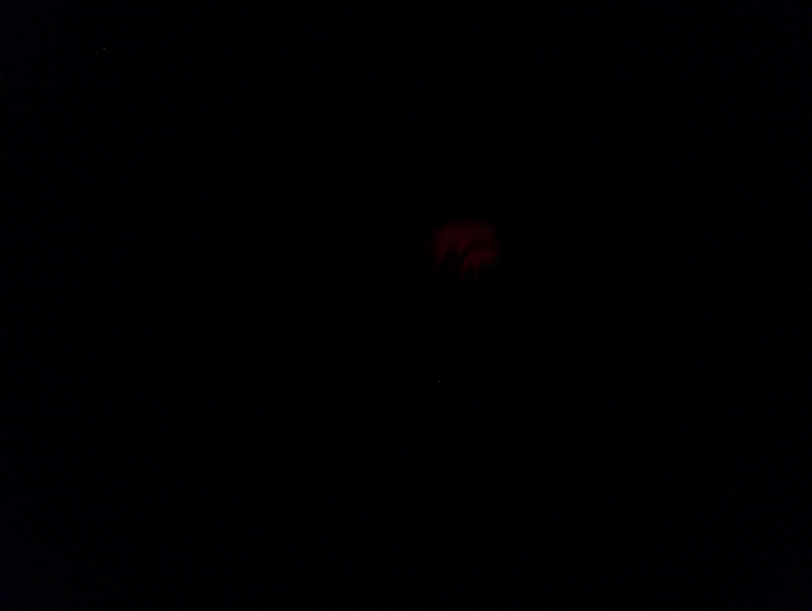

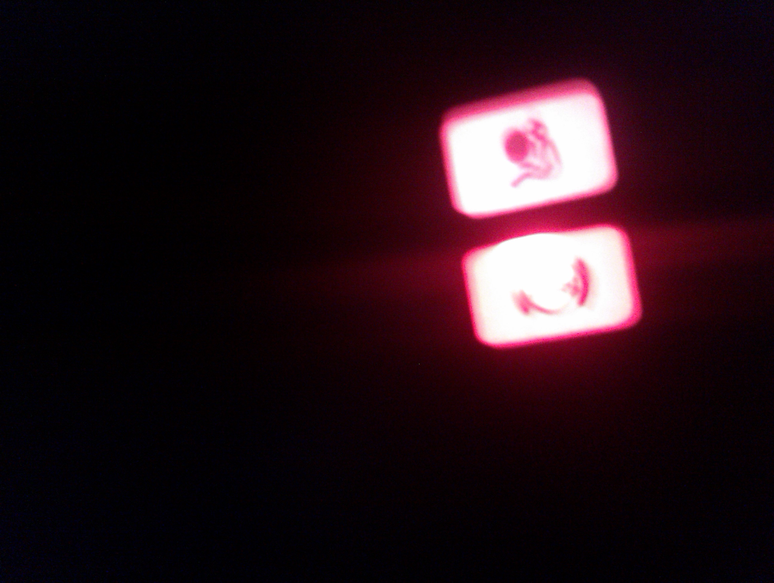

Am şi eu o problemă, şi e de natură electrică aşa că am să postez aici.
În primul rând, salutare tuturor, am un golf 3 din 1993, motor de 1.8 pe benzină şi recent am fost să fac ABS-ul la maşină.Unul dintre senzorii numai mergea, bun, am cumpărat, am fost la service să mi-l pună, după electricianul şi eu am dat o tură cu maşină şi o mers ABS-ul.M-a schimbat şi becul de la ABS că era spart, nu cu un bec din fabrică, un pic mai mare, dar merge.
Dar azi seară am mers cu ea până la magazin, şi în timpul drumul becul de la ABS era un pic aprins, nu era stins de tot, ci un pic de tot aprins.Ziua nu am văzut asta din cauza luminii probabil, şi electricianul a zis că merge foarte bine ABS, chiar şi eu am încercat, şi mi-o ţâpat pedala înapoi.Dar azi nu am pus o frână bruscă să văd dacă mai merge.
Deci pun cheia în contact, se aprinde becul normal, după se stinge şi se aude un CLICK ca şi cum ar verifica starea abs-ului ceea ce mi se pare perfect normal, şi rămâne o dâră de lumină roşie ca să zic aşa la Abs.
Poate să fie ca am şi un bec mai mare decât unul normal?Precizez că becul luminează mai tare decât unul din fabrică când pun cheia în contact.E un bec improvizat de electrician.
Ce spuneţi?E normal sau e bai acolo?Apropo am uitat să zic că electricianul o legat computer-ul la golf şi nu o găsit erori, după ce am montat noul senzor de ABS.Am să pun şi poze mâine să vedeţi despre ce-i vorba mai în detaliu, că nu mă lămuriţi.
Modificat de kendoo
Stai linistit. Nu e nici o problema atat timp cat ABS-ul functioneaza perfect si nu sunt erori in modulul de ABS. Mai mult ca sigur becul e de vina. Se poate gasi si bec ca acela dar mai greu. Eventual incearca la dezmembrari unul care nu e ars cu tot cu panoul ala pe care e martorul.
Păi faza e că nu am încercat azi ABS aşa brusc, dăcă-mi ţâpă pedala înapoi, sau este şi o altă modalitate de a încerca fără să bruschez frână?Am să revin mâine cu poze cu acel bec respectiv.Un prieten mi-a spus că nu e nimic că nu e aprins becul ca şi când aş pune cheia în contact.Se vede numai noaptea becul, ziua nu-l văd, că e o dâră de lumină roşie.
Dacă ar fi o problemă ar trebui să se aprindă complet becul nu?Nu cum mi se aprindă mie.
Modificat de kendoo
Pune frana si vezi daca functioneaza. Daca functioneaza atunci fa ceva cu becul ala.
Legat de ABS, vin si eu cu o intrebare: Becul martor ABS trebuie sa se aprinda cand este detectata vreo eroare la sistemul ABS sau/si la intrarea in functiune a sistemului ???
Am incercat ABS-ul prin franare brusca, intr-adevar pedala opune rezistenta, dar becul nu se aprinde...
Intr-adevar becul se aprinde pentru cateva secunde la punerea contactului dupa care se stinge si nu se mai aprinde chiar daca intra in functiune ABS-ul
Eu ştiu că trebuie să se aprindă becul când e vreo problemă la ABS, nu trebuie să se aprindă când pui frână bruscă.
Şi la mine se aprinde tot aşa becul după punerea în contact, stă câteva secunde şi după se stinge, şi când o pornesc, face la fel, deci ar trebui să fie okay.
Să ne lămurească careva, ar fi bine că şi eu-s nelămurit!
Modificat de kendoo
Se aprinde doar cand pui contactul sau cand are vreo problema. Atat.

Prima poză e după ce mi se aprinde becul normal ca
post-70486-0-39943700-1298161964_thumb.j
post-70486-0-21234800-1298161977_thumb.j
Modificat de kendoo
