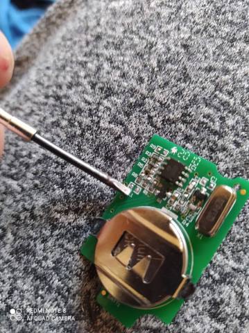

Din ce stiu eu cu L se noteaza inductantele (bobinele).
marius1982.11
L e bobina SMD, se masoara cu un ohmetru, reistenta f apropiata de 0.

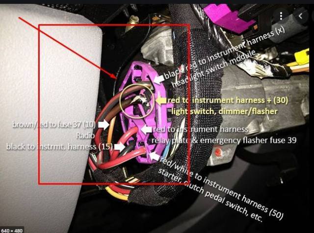

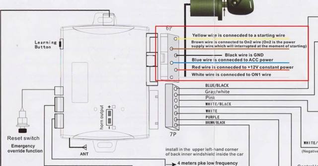

Are cineva schema de la switchul de pornire? Ca nu reusesc sa leg un start-stop corect, invarte dar nu porneste, avand cheia in butuc deci cipul este prezent.
Daca pun cheia pe pozitia de ACC si apoi apas pe buton atunci porneste, undeva am incurcat eu ceva fire, 4-5 ore am tot incercat si n-am reusit, inclusiv cu multimetru testam sa vad pe ce fire vin voltajele la diferiti pasi, degeaba, m-a innebunit.
Mi-ar fi foarte de ajutor daca ar sti cineva sa-mi spuna ce reprezinta firele din switch sau cu o schema, ceva, eu am gasit doar la Beetle si nu stiu sigur daca este la fel si la Bora 1.9 tdi din 2001
Beetle, Bora...diagrama la contact este aceeasi
