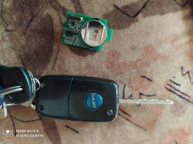

Salutare. Cine imi poate spune daca pot sa cumpar integratul acesta sau partea de jos a cheii pentru Golf din 2001 din semnatura? Nu se mai aprinde ledul, nu mai reactioneaza deloc. In cazul masinii mele se poate resincroniza cu una sh sau de pe ebay ? In cazul ebay, dupa cum vedeti, este o cheie care are surub, nu se trage in doua jumatati. Alea au un cod gen 1J0 959 753 F pe carcasa. Eu nu am. Cum il aflu ? Multumesc !
Chinezarie....altele, din pacate. Nu ai ce cod sa ai pe ele, similar cele oem. Alt kit - modul aftermarket si chei, muti lamele si cipurile

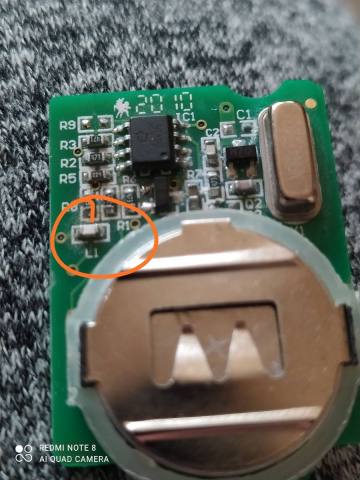

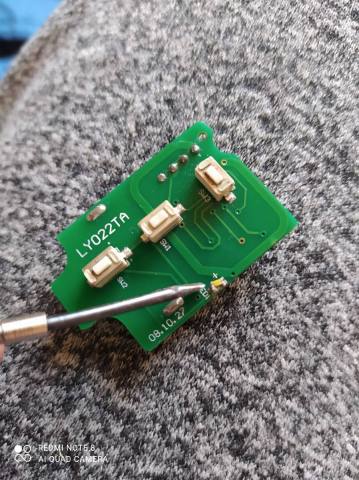

Am gasit o piesa lipsa si LED-ul ars. Am luat un led de la o tastatura de telefon dar mecanic luat pt ca nu detin tehnica si aparat de lipit sa il dau jos sau sa-l pun ca un profesionist. Ledul merge. Dar tot nu functiona cheia. Am facut punte la piesa lipsa si merghe cheia dar daca lipesc puntea nu mai merge. Este ceva dioda sau ce e acea piesa alba? Eu stiu ca cele asemanatoare maro sunt capacitori...am nevoie de cineva sa imi zica ce este sa incerc sa caut piesa in mormanul de deseuri aurifere din garaj.

Revin ! Am inteles ca e dioda. Dar pana am aflat ce e, am pus una neagra, nu maro. Si merge. Momentan :))) Lipitura de tilicar ! Problema era asa: cand puneam o agrafa galvanizata pe post de punte, mergea cheia. Cand lipeam cu fludor puntea sau tineam agrafa intr-un servet izolata, nu mai mergea. Asa mi-am dat seama ca acel voltaj se scurgea prin degetele mele si de acolo nevoia unei diode bag de seama. Sau dracu stie ce o fi aia neagra luata de pe primul meu dashcam : ))))

Din ce stiu eu cu L se noteaza inductantele (bobinele).
marius1982.11
L e bobina SMD, se masoara cu un ohmetru, reistenta f apropiata de 0.
