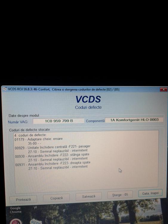

Salut.De ceva timp nu mi mai merge inchiderea centralizata din telecomanda.Azi am reusit sa iau de la un prieten un vcds iar la scanare mi a dat urmatoarele erori.Ma poate lamuri cineva ce reprezinta si cum le pot remedia?
F l o r i n
incearca o resincronizare a telecomenzilor

Am incercat resincronizarea cheilor manual insa nu am reusit.Este posibil sa fie vreo problema la modulul de confort sau sa incerc sa le sincronizez cu vcds-ul?
Am incercat si cu vcds si nu reusesc!Este posibil sa fie defect modulul de confort?
posibil si asta. Telecomenzile sau modulul

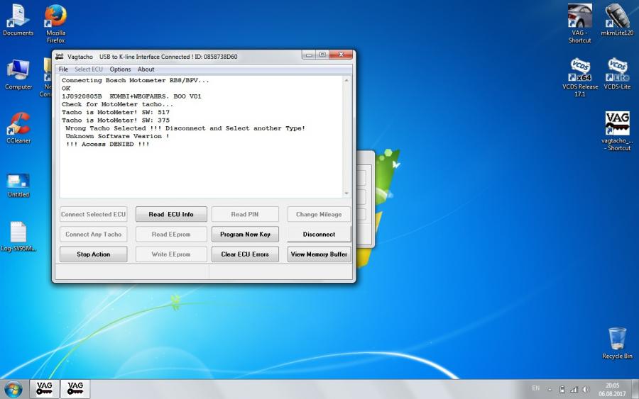

Nu pot extrage PIN-ul. A mai patit cineva asa? Ce alternative am?
Am nevoie de PIN pentru a face inca o cheie pe langa cea existenta.
citesti eeprom din ceas sau alt device care poate citi pe obd
citeste paginile anterioare  - am postat de foarte multe ori, ce este de facut si cu ce interfata ?
