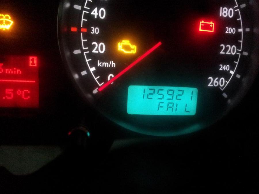

Salutare! Am pierdut cheia de rezerva si incerc sa adaptez o cheie noua. Din pacare nu mai am codul PIN al masinii, asa ca am folosit K+CAN VAG COMMANDER v1.4 pentru a extrage PIN-ul. Instrumentul de bord este VDO. M-am conectat la 07Kombi-> Instrument/Immobilizer-> IPC Type am selecat VDO ->Read. Mi-a returnat la Login "4228" si la odometer valoare kilometrajului din ce e afisat la bord. Bucurie maxima: Am codul PIN! Imi zic "sigur a mers, daca a returnat si kilometrajul corect".
Apoi am bagat VCDS-ul am intrat la "instruments" -> login: scriu pinul -> adaptation -> Canalul 21 si schimb numarul de chei din "3" in "2", lucru care mi-a dat eroare. Scot cheia din contact, ii dau pace vreo 2-3 minute apoi incerc din nou scriind 04228 sa fie din 5 caractere. Din nou eroare.
Scot cheia il mai las ceva timp, apoi intrru din nou cu VAG commander. dau "open channe" la 07Kombi, raspunde "connected". Apoi intru la Key learning. Acolo introduc numarul de chei si pinul 4228. Cand i-am dat "adapt" pe LDC-ul din bord a aparatut "FAIL" am reincercat cu cu 04228 aceeasi situatie. Ce nu fac bine? A mai intampinat cineva problema asta?
p.s: Masina este din 2003, (iconita de IMMO este in cadranul vitezometrului)
1. verifica in blocurile de masura 23-24 parca , pe 17-instrumente si vezi cat ai Locking time - daca ai asa, asteapta cu contactul pus, pana ajunge la 0. Daca e 0, atunci e ok
2. faci login cu 04228 pe instrumente, te duci pe 21, read - new value 0 - read, test, save ... si abia dupa asta inlocuiesti valoarea 0 cu nr de chei pe care vrei sa le scrii... mai departe stii procedura
Multumesc de raspuns. Am scos baterie, si am reconectat-o. Apoi am pornit masina si am lasat-o sa mearga aproximativ o ora. Stiu ca bateria era mai slaba (nu descarcata, doar ca mai slaba). Apoi, m-am asigurat cu un voltmetru ca tensiunea este peste 12.5 (gasisem ceva pe net ca una din conditii e ca tensiunea bateriei sa fie peste 12.5V).
Atasez este un screenshot, in care se vede ca dupa ce fac "Login" si intru in "Adaptation" apare un "wornining" pe fundal in care zice "login lost due to dropped session". Daca modific valoare nr de chei de la 3 la 0, da eroare.untitled.bmp
Cu VAG Commander, am incercat sa pun noua valoare "0", la login am bagat codul "04228" dar tot "FAIL" imi scrie pe bord.20161223_114411.jpg
Problema rezolvata! Desi aveam pe baterie 12.53V in gol odata, pus contactul scade tensiunea. Am folosit o sursa externa ca sa tina tensiunea la 12.7V. Stiu ca bateria trebuie schimbata. Ochiul magic indica alb, am complectat cu apa distilata pana aproape nu puteam pune capacele la loc, si tot alb ii ochiul ala nenorocit. In mod miraculos, inca porneste motorul.
Totodata "Lock time" aveam 7 minute, probabil incercarile mele de a introduce pinul cand tensiunea scazuta au dus la asta. Multumesc inca odata Florin
da, din cauza unei baterii descarcate, poate sa nu te lase sa scrii cheile.
