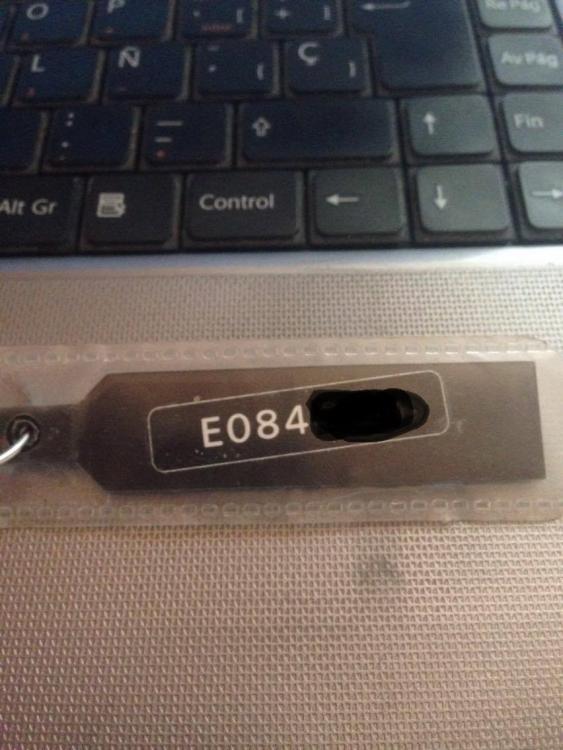

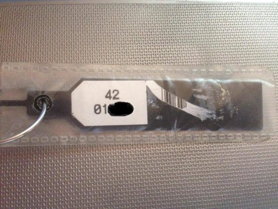

@gokey, Pe acel breloc am urmatoarle informatii. Pe o parte un cod de forma EXXXXXX, iar pe cealalta parte deasupra 42, iar dedesupt un code de forma 0XXXX. Din pacate mai exista o parte pe aceasta fata, care a fost jupuita. Se mai vede foarte putin, o ramasita de cod de bare.
E posibil ca acel cod sa fi fost scris chiar pe partea care lipseste?
Din pacate pe brelocul meu nu vad acest cod. Posibil sa fi fost pe partea care lipseste si se mai vede foarte putin un cod de bare? @gokey :(:(
Cand te loghezi ca sa iti faci cheie in VCDS trebuie sa pui "0"+"XXXX" unde XXXX e pinul tau. Ex: 01829. Poate e codul care l-ai mascat tu in poza.
NU are codul PIN pe acel breloc.
E084... nu e codul. Acelea sunt ultimile 7 caractere din vin, unde E este prescurtarea fabricii-aici Embden.
@Al Bundy, daca nu este pe breloc, unde il pot gasi? sa fi fost pe partea aia care nu se mai vede?
