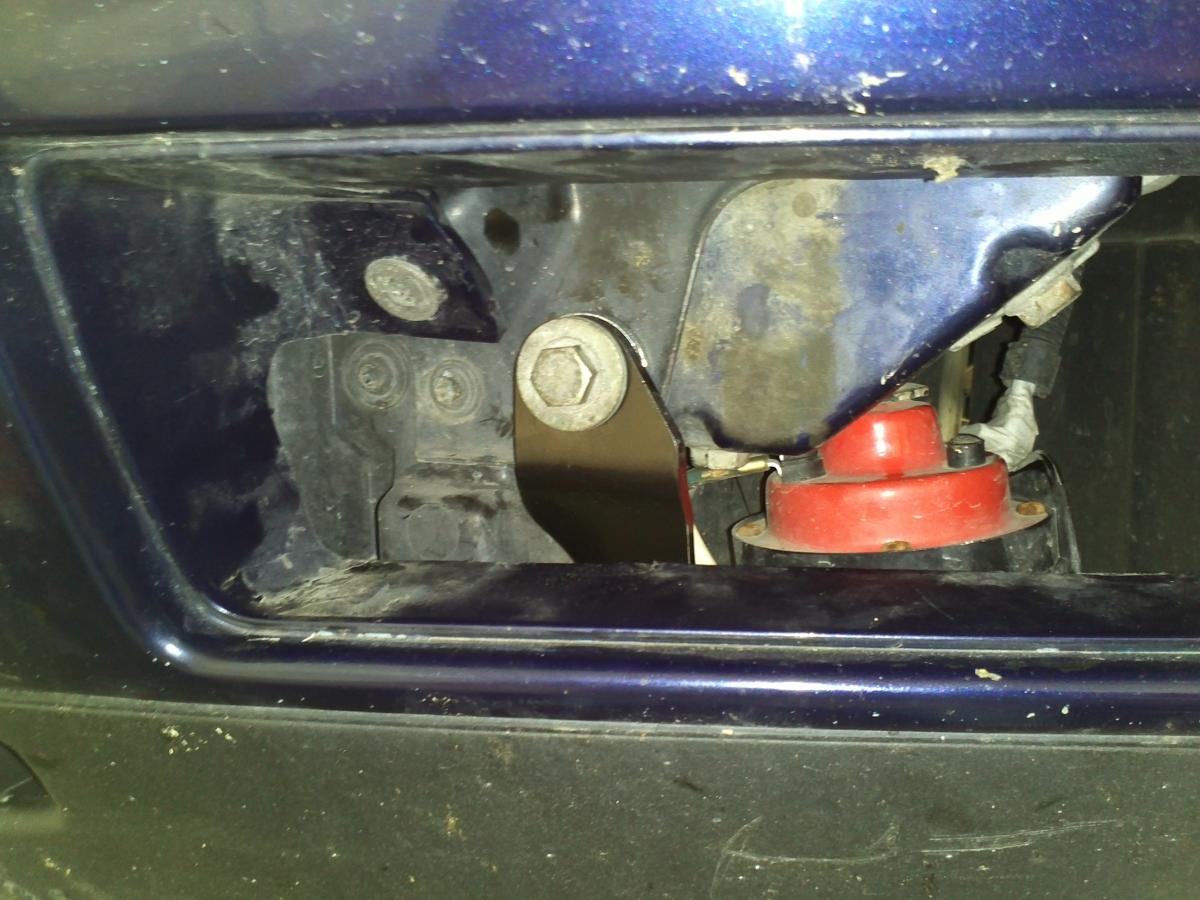

As dori sa va intreb daca locul unde am prins scutul in partea din fata ( golf 4 diesel, scut odorhei ) este cel corect sau am facut ceva gresit. Eventual o poza cu locul corect al prinderii m-ar ajuta. Multumesc anticipat.
post-30734-0-73327900-1340043674_thumb.j
e bine.. nici nu aveai unde prinde astfel incat sa vina bara pe lonjeroane :)

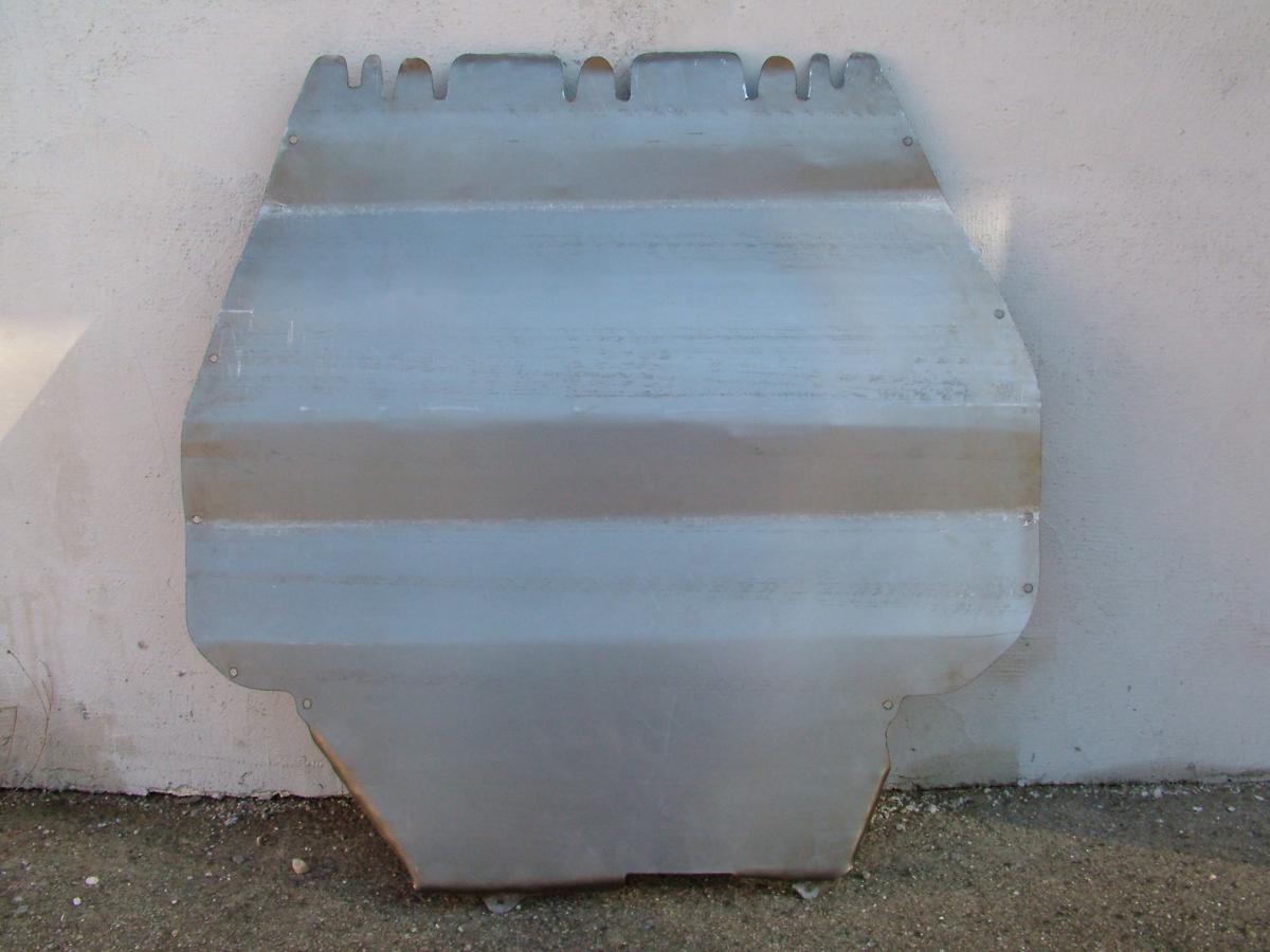

Pentru golf IV am varianta aceasta de scut metalic din tabla de 2mm .
Mai pentru golf V si in curind altele.

tu crezi ca tin protectiile alea laterale din platic greutatea scutului???? La un lovitura mai mare se duce naibii radiatorul. Daca vrei sa faci ceva, fa niste suporti uitate cum se prind celelalte, ala nu e scut. Spun ca am vrut si eu sa fac tot asa dar te imbeti cu apa rece. Modificat de theoane
Varianta care am realizat-o din tabla este dupa model original din plastic, nu dupa ureche ! taiata pe un CNC cu plasma.
Am facut pentru golf IV diesel si golf V diesel, cred ca tu te referi la varianta pe benzina care e diferit .

si prinderea cum ai facut.o????????
nu, el se refera la faptul ca in momentul unui impact energia soculi va fi preluata de catre scuturile laterale, jug si radiator(pt ca chestiile de plastic se vor rupe), adica punctele de ancorare ale scutului.
Scutul de fabrica e prins in fata de 2 suporti metalici care vin prinsi pe lonjeroane.
