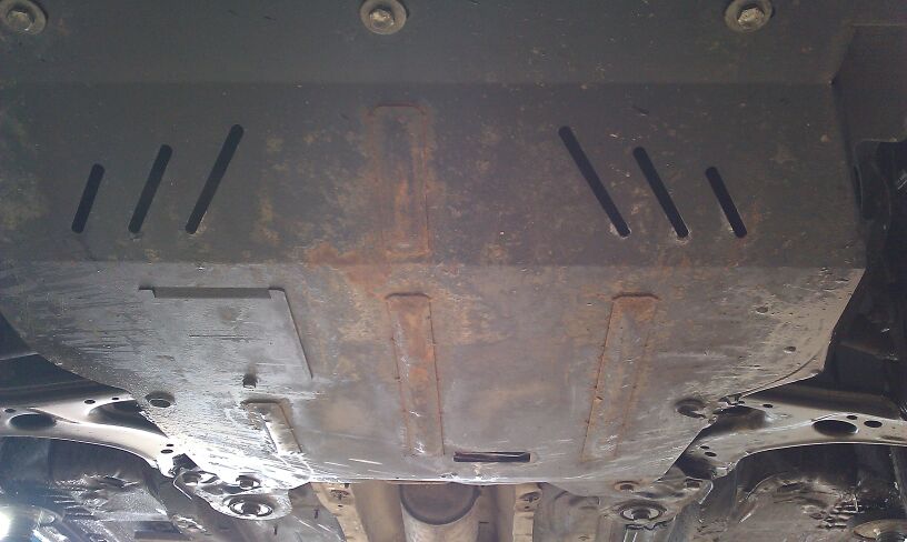

Vezi pe topicul din semnatura,am poza cu scutul cand era nou si am mai pus vreo 2 dupa ce am mers cu el...
Sent from my HTC using Tapatalk.
Am mai gasit 2 in telefon

nu stiu daca este de cumparat pe undeva :) oricum poti pune orice, numai sa nu pui in dreptul galeriei sau prea gros pe baia de ulei.. am desenat in poza atasata anterior

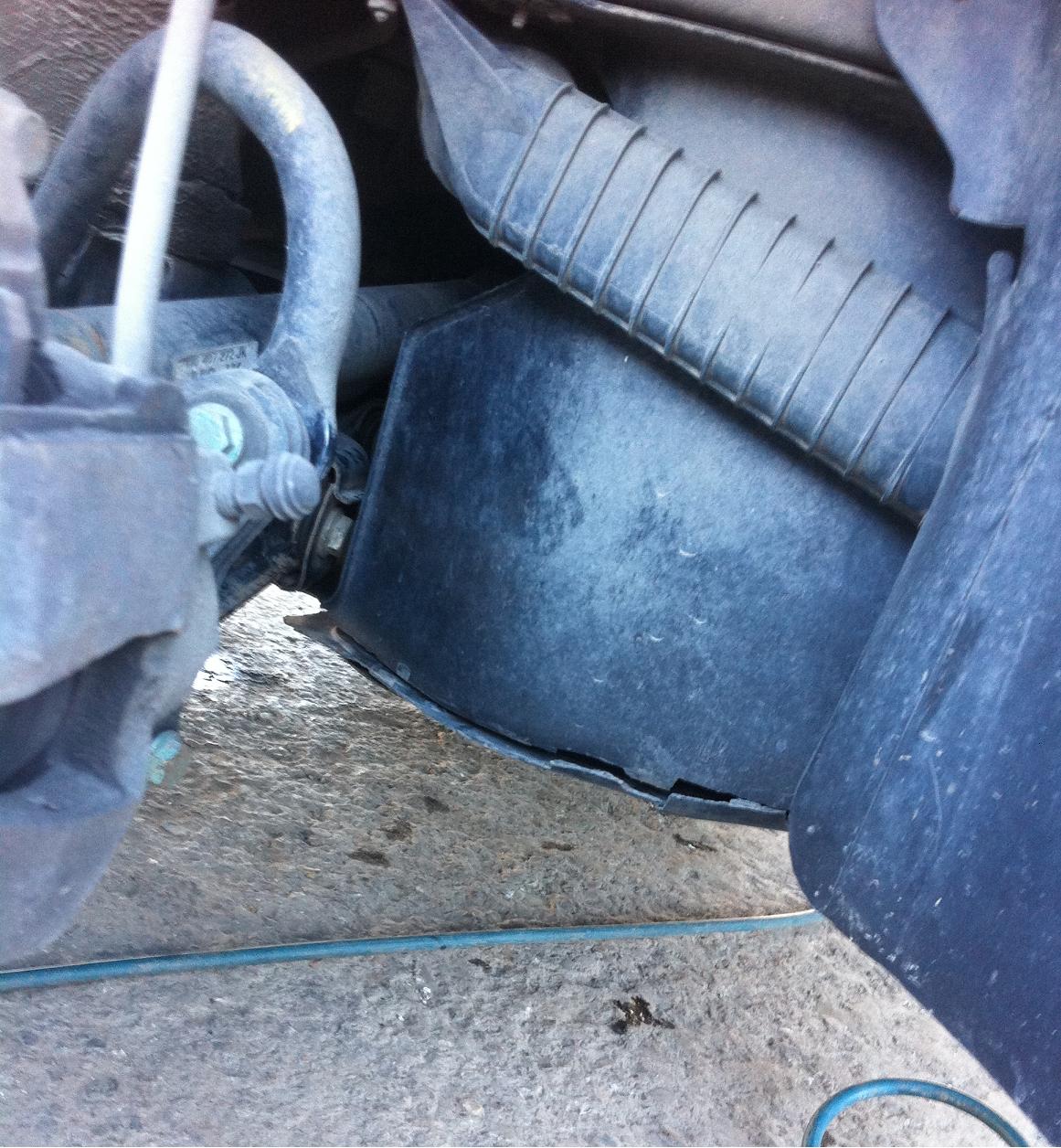

salutare , imi poate spune cineva cum se numeste piesa crapata din imagine si unde as putea sa gasesc ? mentionez ca este pe partea dreapta dupa roata din fata , prinsa de scut . multumesc

Cred ca este unul din cele 2 protectii laterale. Incearca sa o repari cu ceva lipici/sarma sau cauta sa o inlocuiesti. Poti merge si asa cu ea,are rol sa nu intre pietricele si mizerie la motor,la distributie.
Cat despre burete,cine isi pune sa caute ceva hidrofob sa nu ii balteasca pe scut cand e ud afara.
stiu dar eu vreau sa o inlocuiesc , sa pun noua , doar ca nu stiu cum se cheama exact ca sa stiu ce sa caut .
posteaza intrebarea pe topicul cu coduri/denumiri piese. cineva cu ETKA te poate ajuta cu un cod al piesei pt a te putea duce la magazin
E in jur de 25-30 lei dar trebuie identificata dupa seria de caroserie.La anumite ds are o gaura in el fata de cele de benzina.

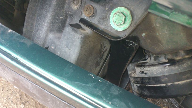

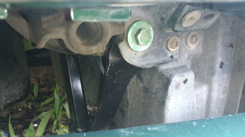

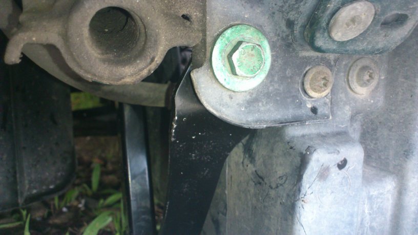

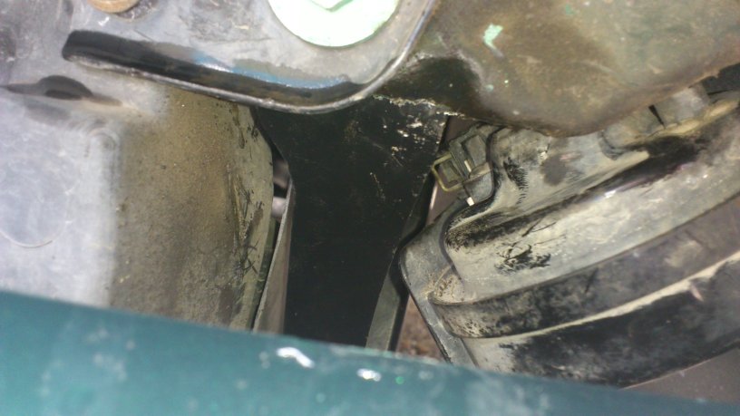

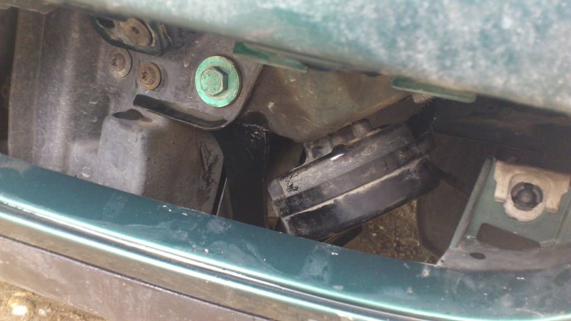

Revin cu impresii de la montat scutul de Odorhei. Mentionez ca am Bora BCB.

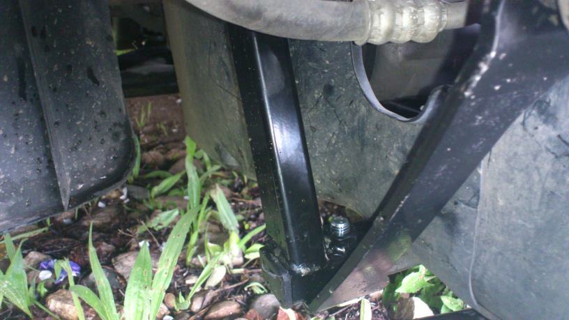

Nu stiu cum trebuiau montate cele doua piese metalice ce se insurubeaza dand jos cele doua grile din spoiler, insa eu le-am montat in spatele suruburilor, in spatele sasiului masinii. Daca le puneam in fara, sasiul are o buza si nu mai puteam sa le insurubez cum trebuie (am sa fac poze cand e senin,acum ploaie rau). Apoi bara de rezistenta sa potrivit apropae la fix. Am uitat sa mentionez, in partea stanga a masinii nu am putut monta piesa din cauza claxonului (eu am dublu) si lovea in prinderea unui claxon, asa ca l-am taiat jos, prinderea nu claxonul.
In spate scutul s-a potrivi aproape perfect, dar gaurile au trebuit largite cam 0,5 cm sa ajunga la suruburi. Am folosit doua randuri de piulite sa nu mai tin contra cand voi da scutul jos. Si logic, gura de vizitare nu se potriveste cu busonul de golire ulei, va trebui sa-l trag afara prin joja.
Cam asta a fost, nu am gaurit masina, dar i-am taiat o ureche :), arata super bine scutul acuma montat, partea proasta, in masina parca am toba sport cand accelerez (cred ca atinge racordul flexibil).

la benzina se stie ca nu se potriveste gura de la ulei. e recomandat sa il scoti pe jos,sa curga mizeria ce se depune...
cat despre acele prinderi...fa o poza-doua sa inteleg si eu
daca atinge racordul flexibil, atunci e posibil sa fie lasat chiar racordul... am mai auzit la cineva asemanator
eu nu am racord flexibil la AXP, e motorul mic si nu are nevoie :))
Poze cu felul in care am montat "urechile" de prindere din fata, ale scutului, in spatele traversei fata si faptul ca in fata, daca le montam cu trebuia in schema, ma impedica buza din poza.
