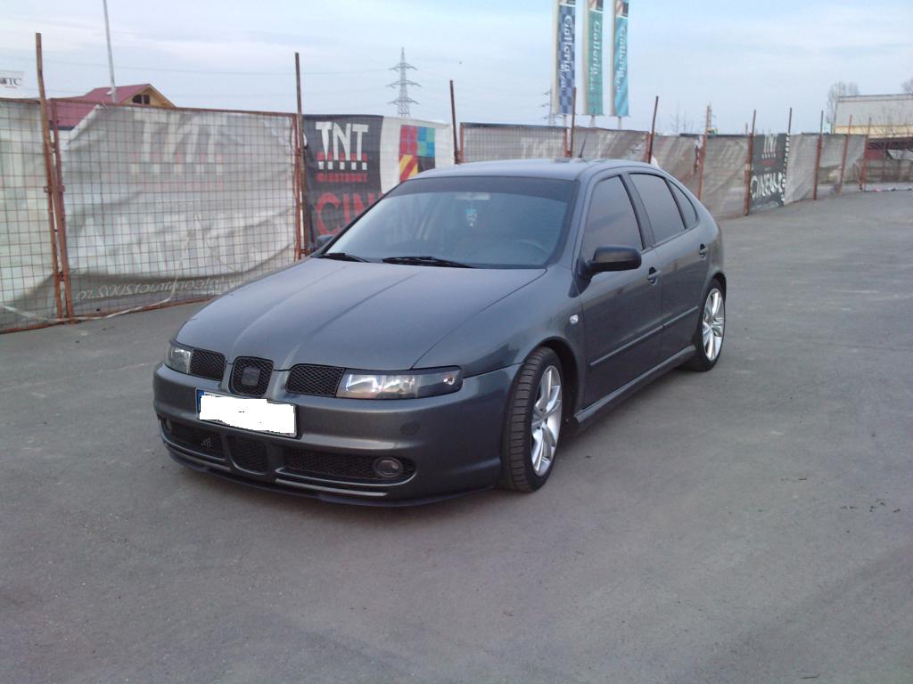

va salut,am un seat leon diesel ASV si vreau sa ii cumpar un scut de metal,acum am cateva intrebari pt ce i care si au montat: coboara masina dupa montaj,este mai jos scutul de metal fata de cel de plastic?intreb pt ca eu am suspensie sport si nu prea imi permite sa fie scutul mai jos ca cel de plastic.o sa pun si o poza cu masina.

chestia cu coboratul masinii dupa scut... greutatea scutului nu coboara suspensia asa mult. are 10-15 kg sa zicem.... daca 10 kg coboara semnificativ garda pe fata...100 kg (bagaje,prieteni) in masina ar trebui sa o puna cu burta pe pamant,nu?
singura chestie e ca scututl de metal e rigid,cel de plastic nu. de aia cel de plastic se muleaza mai bine decat cel metalic.
dar asta nu e problema,la fel ma gandeam si eu...atingeam cu cel de plastic si credeam ca voi lasa santuri cu cel metalic. dar e ok,nu cred ca s-a lasat suspensia deloc.
@norbi_nw am facut o poza,spe sa te lamureasca.

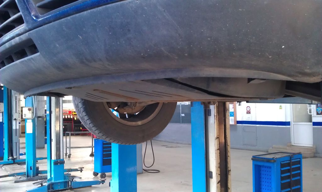

am si eu o rugaminte ptr voi cu TDI si scut. daca puteti sa faceti niste poze sa vad la voi cum sta scutul (ajunge, 1 poza, nu trebuie sa va bagati sub masina, de la distanta...). Azi cat eram in oras nu am vazut 1 sa aibe scut. Si macar sa vad cum e la voi. (mai ales la TheBoogieMan).
Salut, la tine clar ca nu e normal cum sta, la mine e cu suspensie lasata si am cu ceva mai mica distanta,oricum mai putin dc un pachet de tigari.
Pare sa se sprijine lateralele pe scutul central...sa nu fie prinse calumea in saibele alea gen raze de soare.

Am facut cateva poze cu telefonul, in mare graba.
O sa incerc sa revin cu niste poze mai clare si de la mai mare distanta.
Modificat de TheBoogieMan
ms frumos. Se pare ca la mine mai trebuie strans sau facut ceva sa mai castig niste cm in plus.
