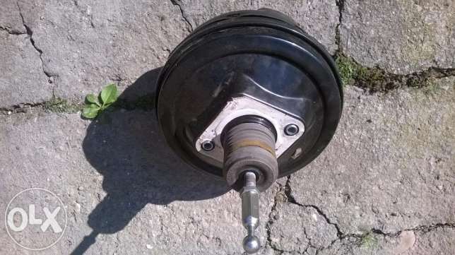

Eu la Passat-ul meu am reglat-o.pe tija ce iese din tulumba e filet+o piluita de "stop" si are o bucsa filetata de vreo 10 cm lungime in care se infileteaza tija cu nuca de pe pedalier,uitati-va in poza ,am luat-o de pe net.post-58309-0-71036700-1437050443_thumb.j
Procedura e asa: se slabeste acea piulita de contra si se roteste de acea bucsa in sensul dorit(lungesti sau scurtezi lungimea ansamblului pt a alinia pedala de frana cu de de ambreiaj),nuca sau bila cum ii spuneti voi permitand acest lucru,dupa ce se ajunge la lungimea dorita se strange piulita de stop si gata.
P.S.Si eu m-am lovit de acest aspect(nealinierea pedalelor) pana mi-am dat seama de acest reglaj.
