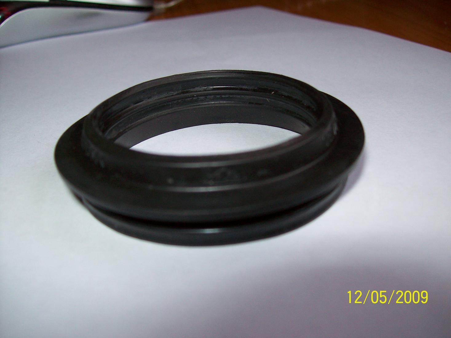

Mda, maine daca o sa am timp sper sa o dau jos ; joc la prinderea de sasiu nu exista ,pt. ca acu 2 saptamanani am dat-o jos si cand am pus-o la loc am strans-o cu simt de raspundere.Acel cilindru din interiorul tulumbei este gresat cu vasilina,iar simeringul era si el foarte uns ...ma gandesc ca asta sa-l fi afectat in sensul ca cauciucul respectiv sa-si fi pierdut din proprietati.Oricum,multam de interes si sper sa gasesc doar simeringul...
Cam asa arata simeringul meu de la servo
Producator ATE 03.7718-5018.1.....ma poate ajuta cineva sa-l gasesc please?!!?
se pare ca nu se gaseste doar simeringul....
