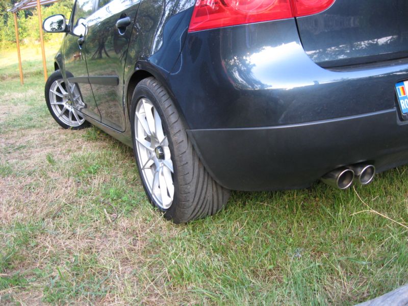

@iLL One - stanga - dreapta - sus este egal distantat, iti da inpresia ca nu ar fi datorita pozei...
Eu ma gandeam ca ar trebuii date mai in spate. Ceea ce spui tu cu un tips in spate si unul mai in fata este adevarat, dar mie mi=au sudat un tips dublu..."Y"
In fine..o sa le dau mai in spate si asta e.

Ady obligatoriu baga-le mai in spate.Ca parere proprie mi se pare ca arata complet aiurea cu ele asa.Ar trebui sa fie putin iesite in afara dupa decupaj.Eu cand le-am pus am masurat la un GTI si le-am pus la aceeasi distanta! :icon_thumright:
Da, cu siguranta o sa le dau mai in spate. Sunt mult prea afara..
mai inafara, mai inauntru...sa fie cum le vrei tu...nu cum ti s-ar parea sau cum zic altii ..:D
eu le-am vrut mai inafara si mai inafar le am...indiferent cui nu-i place... :)

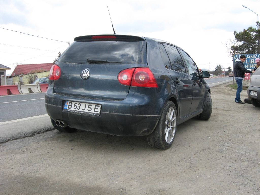

Stie cineva daca prelungirea spate de GTI si prelungirea spate de GT/4Motion au tipsurile pozitionate exact in acelasi loc? Eu am fusta spate de GT/4Motion si as vrea sa pun de GTI, dar doar cu conditia sa nu mai umblu la tipsuri.
A mea arata asa:
Modificat de Andrei JSE
evacuarea este exact in acelasi loc...diferenta o stii...:angry: buza aceea specifica GTi :angry:
