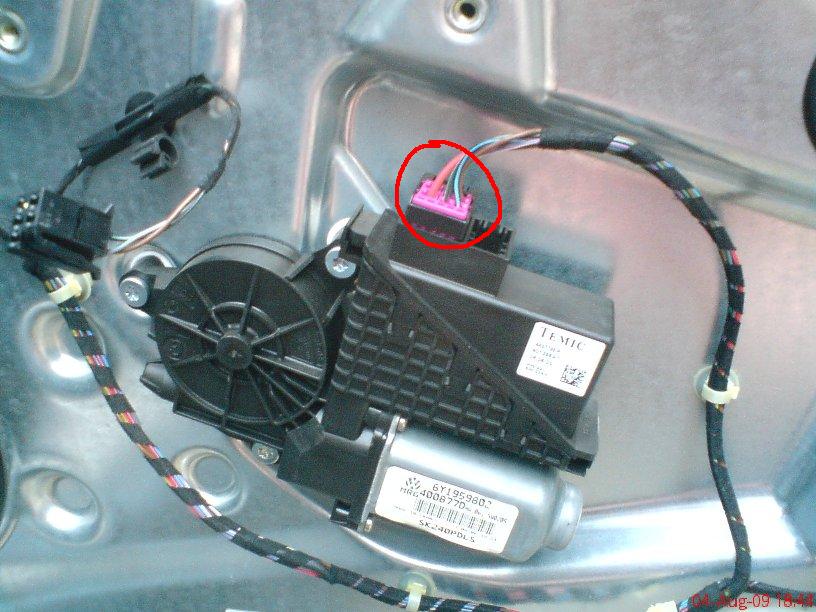

Se desface panoul de la usa ( 7 suruburi + 6 cleme ).

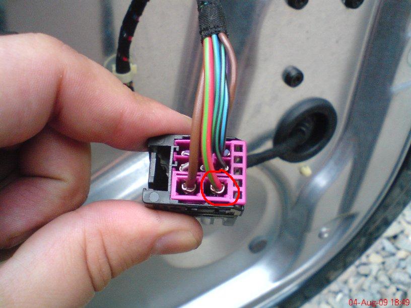

Lampa se leaga la mufa cu 8 pini, de la calculatorul de confort.
Pentru usa din dreapta ( pasager ) :
- firul pozitiv (+) este firul gros de culoare rosu/verde ( pozitia 2 ).
- firul negativ (-) este firul subtire de culoare alb/mov ( pozitia 4 ).
Pentru usa din stanga ( sofer ), firele sunt similare, respectiv firele din pozitia 2 (+) si pozitia 4 (-).
Firele de la lampa se pot lega direct pe firele de mai sus sau se pot cositori pe fir la nivelul mufei ( varianta aleasa si de mine ).

Am reusit sa montez lampile in usi si functioneaza.
Completare:
-usa stanga ( sofer ): firul pozitiv (+) - firul gros alb/rosu ( pin 2 )
firul negariv (-) - fir subtire galben/maro ( pin 4 )
-usa dreapta ( pasager ): firul pozitiv (+) - firul gros rosu/verde ( pin 2 ).
firul negativ (-) - firul subtire alb/mov ( pin 4 ).

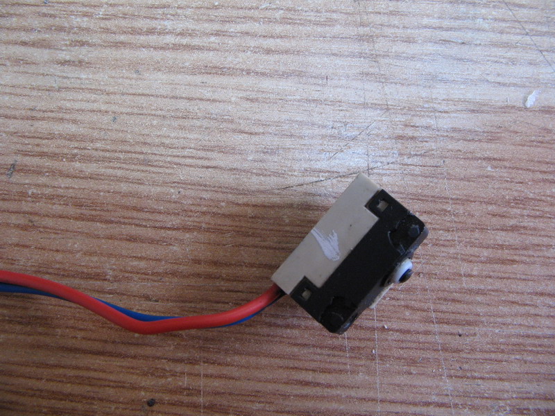

pentru a vedea switch-urile, trebuie sa faci urmatoarele: dai fata de usa jos, dai jos geamul, scoti mufele din stalp, scoti tablia de metal pe care e prinsa macaraua, scoti butucul, scoti broasca si in broasca vei gasi acel switch. e cel in care intra 2 fire (albastru si rosu). si la mine, pe partea soferului e dus switch-ul, l-am cumparat, dar inca nu am nervi sa mai desfac o data tot.
Multumesc CrW. Vai de mine cu switchurile astea. Sunt scumpe? au vreun cod ceva? Ma gandesc sa fac in modul urmator..cum eu nu ma pricep la dat geamul jos si la alte chestii, mai bine iau switchurile direct,ma duc la mecanic sa le inlocuiasca. Daca-s defecte bine, daca nu iarasi bine si am scapat de o problema. Ms inca o data.
eu nu am cumparat switch original. pe original gasesti doar cu broasca (la vreo 600 de lei). am mers la un magazin de electronice si am luat microintrerupator universal, la 1,5 lei. arata ca in poza.

du-te cu poza la orice magazin de piese electronice. vor sti cei de acolo ce sa-ti dea. cel original arata ca in poza alaturata. spuneam ca pe original il gasesti doar impreuna cu broasca cu tot.
daca chiar vrei original, poti incerca pe la dezmembrari; o broasca intreaga (din care iei doar switch-ul) costa pe undeva pe la 100 lei.
