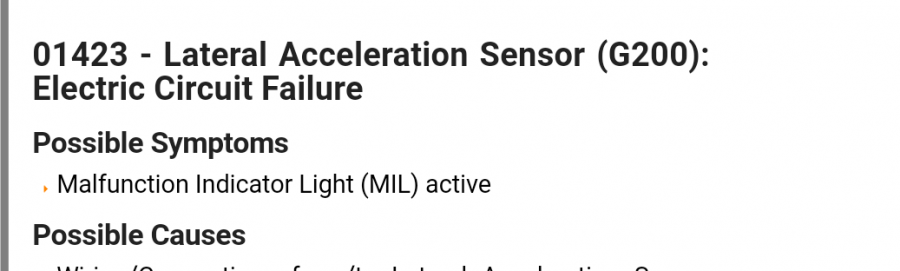

Va salut!
As dori sa va cer o parere (avizata daca se poate) in legatura cu martorul esp aprins si blocarea aleatorie a rotilor in mers(daca nu dezactivez esp de la buton, dupa ce pun contactul).
Intrebarea mea este daca aceasta problema poate sa apara de la faptul ca masina (golf 4, 1.4 16v axp din 2001, hatchback) are montate inaltatoare pe fata, deasupra amortizoarelor (asa am inteles). Multumesc anticipat!
mai degraba G200, ai si esp aprins in bord ?

fa o scanare si posteaza erorile de pe ABS
O diagnoza mi-a confirmat temerea:g202 defect. Am fost sa vad cat costa nou:2300 ron. Am zis las ca merge si asa. Apoi avand programare sa schimb un rulment, mecanicul m-a amanat pe maine. Avand drum pe langa ofirma de dezmembrari situata aproape de mecanic, am intrat pe acolo. Am gasit senzorul la 100 ron. Peste o ora, cu ajutorul youtube, era si montat. Nu a mai necesitat nimic. Functioneaza ca nou ?. Bafta si voua!
