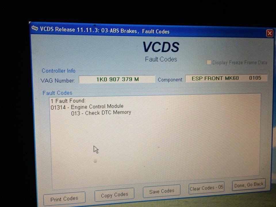

Buna seara! Am un Audi a3 8p 1.6 benzina 102 cai, 2004, automata, motorul non-fsi. Problema mea consta in aprinderea martorului ESP, martor pe care bineinteles nu il pot reactiva din buton pentru a se stinge. Simptomele sunt cam asa: indiferent de regim (stationare sau in mers), se aprinde acest martor si incep sa simt schimbarea treptelor, electroventilatorul merge tot timpul, iar acul de temperatura cade la 0. Toate acestea se intampla imediat dupa aprinderea martorului. Daca incerc sa o repornesc, nu porneste decat dupa multe insistente. Singura varianta este sa pun contactul de 2 ori si atunci porneste de la prima cheie. Cand martorul este stins, masina merge bine. Daca m-ar putea cineva indruma ce sa fac as fi foarte recunoscator. Va multumesc.
Salut, revin si cu o poza in care apare scanarea.
post-159982-0-51389600-1452640274_thumb.
Eroarea te trimite pe motor sa iti verifici erorile stocate .
Ai facut asta ? Ce erori ai acolo ?
Nu, asta este tot ce a aparut. Dupa ce o stergeam, se stingea si becul din bord si mergea normal. Din pacate, inca mai apare.
Posibil probleme la ECU motor - trebuie verificat bine inainte de a da un verdict sigur.
