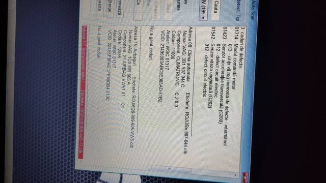

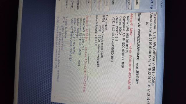

01317 - este WSC (Workshop code) adica, codul de "atelier", adica, nu este o eroare :D . Fiecare atelier/service are un "Workshop code" al sau. :D
Singura eroare este cea legata de G200 si ar fi fost bine daca ai fi avut inregistrat/copiat codul asa cum a fost dat de Vag-Com/VAS. Poate fi nevoie de o setare de baza a acestui senzor sau, verificarea contactelor de pe circuitul acestuia. Daca nu...inlocuirea senzorului.
pai a spus mai sus: Nu mai stiu unde aparea afisat si : 01423 Transv. acceleration senzor G200
Modificat de al bundy
1 . 01423 - Lateral Acceleration Sensor (G200): No or Incorrect Basic Setting / Adaptation
2. 01423 - Lateral Acceleration Sensor (G200): Electric Circuit Failure
In functie de "varianta" sunt si solutiile. :(
Acestea erau variantele pe care le putea da Vag-Com-ul; la asta m-am referit. Eu nu gasesc nicaieri "01423 Transv. acceleration senzor G200". Acum ai inteles? :P
DA, scuze. Eu nici nu am citit daca era transversal sau longitudinal, am vazut doar g200.

O sa incerc sa gasesc undeva sa fac o scanare ca lumea si o sa va spun. Eu nu am bagat VAG COM... Era un tester universal pt mai multe tipuri de masini.. ST... nu stiu cat... Ma rog ... :)
O sa incerc sa vad si daca imi da format digital sau printat ceva...
Imi puteti recomanda pe cineva in Buc pt asa ceva?
