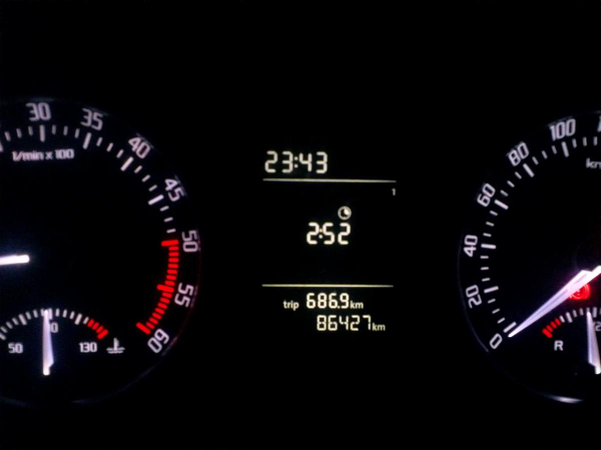

Cu Octavia 2 facelift, 1.6 tdi, incarcata cu 4 adulti, 1 copil si portbagajul fullll, de la Neptun - Bucuresti, viteza medie 98 km/h, km parcursi 275 pe seara fara clima pornita, consum de 5,3 pe CB. Pe A2 nu am mers sub 120 km/h, cu exceptia trecerii de la Fetesti si poate 2-3 incetiniri scurte.
Media de km/h a scazut la 96 dupa ce am stat oprit aprox 3 min
