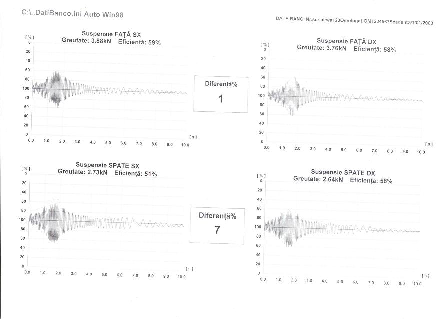

Tavy81 am fost deja la 4 mecanici ca sa vad ce bate la masina pe fata si nu isi da seama nimeni ce are masina.Au verificat bucsele ,telescoapele,pivoti,planetare,suporti motor toate sunt in regula.Ieri am facut test telescoape in reprezentanta la .... si au iesit bine cred .Altu zicea sa le schimb altu cica ca sa nu le schimba naiba ii mai intelege.Oricum aseara am dat comanfa la telescoape fata spate>Azi am schimbat suport cutie viteze stanga de sus cica ala ar fi fost "buba" dar nu e asa.Bataile persista.
