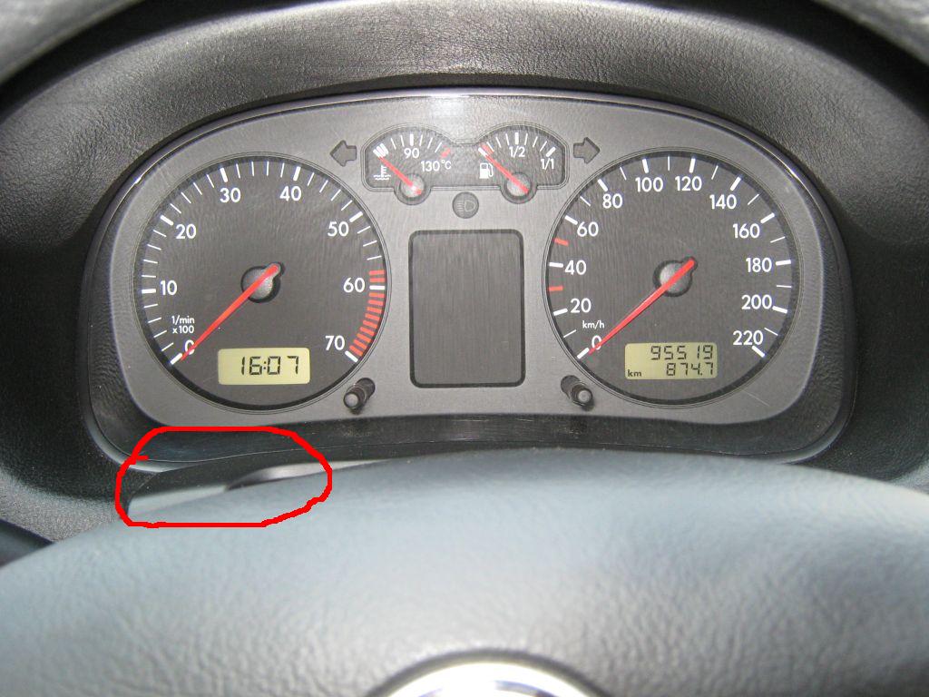

Salut!Am cautat problema pe forum dar nu am gasit-o asa ca postez aici.Am un Golf 4 si de ieri dupa ce am mers pe un drum mai accidentat se aude un zanganit foarte puternic la bord in zona indicatoarelor de pe bord.Zgomotul se aude cand merg pe drum mai accidentat.Daca drumul este perfect nu se aude nimic.Initial am crezut ca se aude de la clama aceea de plastic care este intre volan si bord.Am vazut ca este putin slabita dar in mers am fixat-o sa vad daca se aude de la ea si zgomotul tot era.Are cineva idee de la ce ar putea sa fie?
