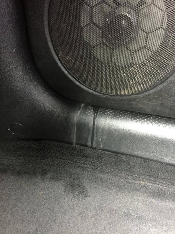

Salut, aparent problema cu apa in masina nu este una prea rara. Din cate vad sunt multe fix-uri dar as vrea sa stiu daca imi poate confirma cineva daca din cauza chederelor de la prag pot pati ce se vede in poza adaugata. Cand a plouat torential zilele astea s-a aducat undeva cam la 10cm de apa in masina in fata. Problema din poza este si la portierele din spate. Am curatat scurgerile de sub baterie si de sub pompa de servo. Acum problema ramane cu chederele si cu pragurel. Daca despart putin chederul de prag am foarte multa apa si pamant de la infiltratie (Presupun) imi poate da cineva un sfat daca ar trebui sa schimb chederele?
C o s m i n
Dupa cum scrie in INTREG topicul, nu chederele sunt de vina ci garniturile de la dublura usilor. Masina ta e un caz tipic si clasic de infiltrare a apei in Passat (si nu numai). Fa cum au facut si colegii, inclusiv eu.

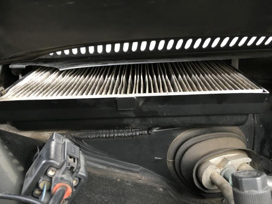

deasupra filtrului de polen ar trebui sa am vreun capac?? am apa in masina si banuiesc ca se scurge de pe parbriz, direct in sistemul de ventilatie prin filtrul de polen...
arata ca in imagine

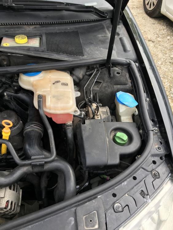

Ai capacul ala mare peste baterie si tulumba de frana?
da, am acel capac mare, dar apa se scurge printre parbriz si acea masca cu gaurele. am descoperit ca mi-ar lipsi un canal (atasat poza)
Exact o poza cu streasina aia cautam acum.
Da, aia trebuie sa existe acolo. Eventual o comanzi, ca e vreo 20-30 lei.
ok.. o cumpar, desi nu inteleg cum e directionata apa pe acel canal. daca o montez, o sa fie trei sferturi sub parbriz.
cred ca de fapt apa intra printre grila cu gauri si parbriz pentru ca nu se etanseaza corect. o sa pun o coala A4 sa vad cat se uda cand ploua

Nu mai stiu exact daca vine sub baza parbrizului sau a grilei, dar are exact rolul de a devia apa de-acolo.
capacul mare din partea dreapta e doar de design? eu am doar unul mic deasupra recipientului pentru lichid de servo
B5 il are mai mic. Orice varianta ai, e doar design.
Sub baza parbrizului vine plasticul acela. In poza parca este la locul lui.
Eu am inteles ca intreaba de capacul peste vasul servo.
Cel de peste baterie e o singura bucata, nu exista dreapta sau stanga.
Aaa, stai ca m-am prins. E vorba de capacul de VR5. Ala foarte rar spre deloc o sa-l intalnesti.

Intradevar, de capacul peste vasul servo intreba colegul, dar eu spuneam de plasticul din poza asta, ca pare ca este la locul lui. Am crezut ca poza este facuta pe masina lui. Ulucul asta nu se vede decat cu grila de sub sergatoare scoasa. Dar in poza parca se vad lateralele care coboara pe suportul filtrului.
Modificat de 42miticutza
poza cu filtrul de polen in care marginea de plastic este rupta, este facuta de mine. Si cealalta cu capacul mic peste rezervorul de lichid de servo. Am comandat acel canal de scurgere care ar trebui sa incapa peste filtrul de polen.. sper sa il pot monta

Am si eu o nedumerire, unde vine montat piesa (jgheabul) asta, peste filtul de polen....pote urca cineva o poza cu el montat sa imi dau si eu seama sau un cod produs???

Acel plastic vine montat peste filtrul de polen, se poate vedea doar daca grila de la baza parbrizului e inlaturata. Carcasa filtrului de polen are pe laterale, in exterior doua locasuri unde intra acel plastic, poate reusesti sa bagi mana si sa le simti.
aaa.. deci se monteaza paralel cu parbrizul. credeam ca perpendicular ca sa se scurga apa in jos spre fata masinii. L-am comandat.. o sa pun poze dupa ce il montez
teoretic asa ar trebui sa arate

Exact, paralel, am cautat ceva poze pe "goagle" dar n-am gasit ceva edificator.
@laurentiun multumesc frumos pentru edificare, am dat o fuga la masina sa vad daca il am montat si eu, dupa ce am pipait desupra filtului  am costatat ca este la locul lui...am incercat sa fac si o poza dar nu am avut cum, NU se vede nimic din cauza plasticului ce vine sub bratele stergator!
