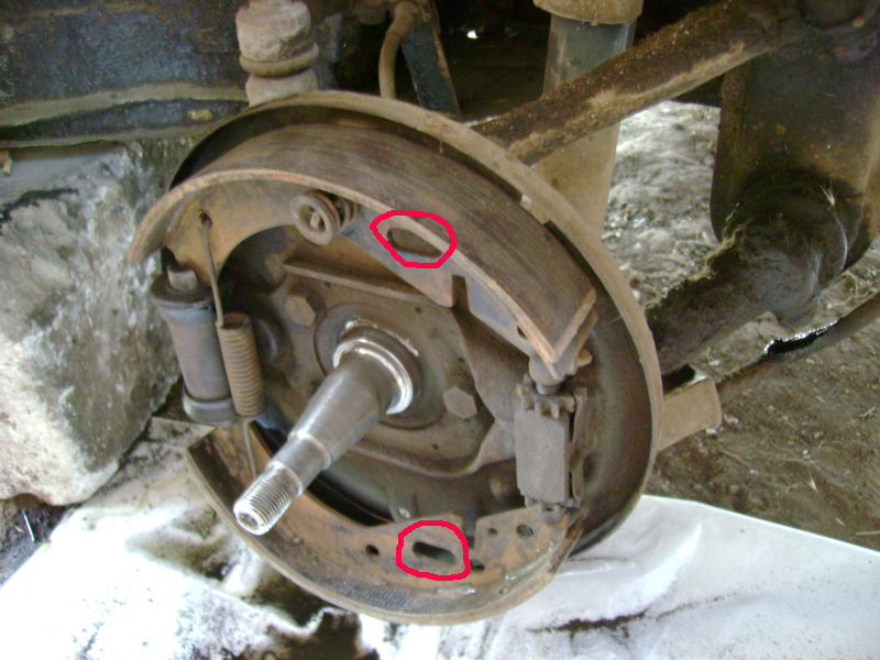

Salut! imi pregatesc masina pentru ITP si sunt la capitolul frane, am dat jos tamburii la rotile de pe fatza si pe partea dreapta pistonasul de jos era blocat, l-am curatza si la montarea inapoi pe masina am observat ca sabotii difera de la roata stanga si nu stiu care sunt ale masinii si care nu, pun cateva poze poate putetzi a ma ajutatzi sa caut acelasi fel de saboti pt ca franarea sa fie egala la rotile de pe fatza.
aceasta este roata de pe dreapta

sal'tare man!
Roata asta: post-4234-1180890096_thumb.jpgare tamburii de frana de pe spate ( de la ceva masina care are latimea de ferodou inentica cu brotacu) si nu sunt originali ( adica de broasca de pe spate, datorita decupajului in forma ovoida) . Originali sunt de la roata ailalta!
Modificat de soryn
Mersi de lamurire sorin, sunt curios ce o sa gasesc cand dau jos taburii de pe spate :D
