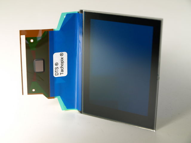

Salut, iata ultimele noutati, am incercat la mine pe masina si a functionat, display-ul poate fi comandat aici: http://www.tachopix.de/pixelerror/nav.395/...av/colnav.8912/ , am comandat si montat unui prieten si este OK, teoretic se spune ca se acorda si garantie, site ul mi a fost recomandat de cei de la Siemens, ei nu mai fac livrari decat pt firme si de la 50 de bucati in sus asa incat ei nu ne vor mai putea trimite... Atentie, pozele de pe site au caracter informativ, modul de afisare si culorile sunt determinate de versiunea de soft instalata (in poza este display-ul folosit pe un audi A6).

:Driver: Gata...azi mi-a sosit displayul din Germania de la tachopix (http://www.tachopix.de/pixelerror/nav.395/...av/colnav.8912/ )si am trecut la treaba.
M-a costat 165 euro trimis acasa prin posta. Se poate trimite clusterul la ei sa monteze ei noul afisaj si costa cu 10 euro mai mult..adica 175 si iti acorda 2 ani garantie..da asta inseamna sa ramii fara indicatoare bord vreo 2 saptamini cit dureaza calatoria dus-intors pe posta...sau cum am procedat eu, adica am cerut sa mi-l trimita prin posta dar mi-au zis ca nu am garantie la el... dar nu-mi fac probleme.
Daca vreti sa va comandati un afisaj de asta trebuie mai intii sa vorbiti cu ei la telefon sau sa scrieti un mail cu solicitarea voastra (cu date de expeditie) , ei va trimit o factura proforma pe mail cu datele bancii lor, virati banii in contul lor si imediat ce au banii vi-l pun la posta.
Singura parte mai nasoala a fost faptul ca poate n-am fost destul de explicit cu cei de acolo (desi am vorbit pe limba lor:P) si nu mi-au trimis conector pentru banda flexibila a afisajului. Asa ca atrebuit sa-l dezlipesc (de fapt sa-l rup pe al meu, apoi sa curat comtactele cu mare grija sa nu ramina scurturi si sa fie curate. Am cautat printre ce aveam la indemina, adica un conector de asta pentru banda flexibila dar din pacate aveam doar mai inguste..si eram cu masina demontata..asa ca am trecut la artificii si inventii ca sa pot face conexiunea. In mare pot sa va zic ca am suprapus perfect banda flexibila peste contactele de pe placa de baza a clusterului (se tine cablajul spre lumina ca sa se vada suprapunerea benzii cu contactele placii) si se fixeaza cu banda scotch transparenta... apoi am taiat o bucata de burete (l-am folosit cel din ambalajul afisajului) de compozitie mai tare (nu burete de baie:P) sau se poate folosi cauciuc de 2-3mmgrosime) care se pune peste zona contactelor, adica peste cablajul flexibil suprapuspe contactele placii de baza. Din constructie placa de baza a clusterului are 2 gauri de 4 mm in stg si dreapta contactelor de pe placa. Eu le-am folosit ca sa pun o bratara de metal prinsa cu doua suruburi cu piulita de 3mm si care stringe banda de cauciuc (burete in cazul meu) peste contactele suprapuse si astfel face un contact ferm. E o metoda mai bruta de a realiza contactul (in lipsa unui conector specializat) dar a functionat din prima si nu sint probleme..Daca ati desfacyut tastaturi stiti ca unele folosesc metoda asta de a realiza contact intre placa cu circuitele tastaturii (folia de plastic transparent cu traseele tastelor) si cablul de legatura, de iesire al tastaturii.
Afisajul are folii de protectie pe ambele fetze si astea vin date jos abia cind se termina de realizat conexiunea si se trece la inchiderea clusterului, ca sa nu fie zgiriat accidental in timpul manevrarii.
Am pus putin burete si peste circ. integrat de pe banda flexibila, poate asa o sa fie un pic mai protejat de variatii mari de temperaturi, care este "cancerul" afisajelor de tipul asta.
Nu cred ca are rost sa va spun ca noul afisaj este de-a dreptul bestial...superb..are o luminozitate mult mai mare, caracterele sint mai frumoase si mai fine...ce mai, e cool..a meritat si banii si munca. :rolleyes: asa ca nu merita sa va chioritzi si sa va chinuiti sa intelegeti ce vrea sa arate un afisaj obosit si incomplect, ca sa nu mai vorbesc de estetica...
