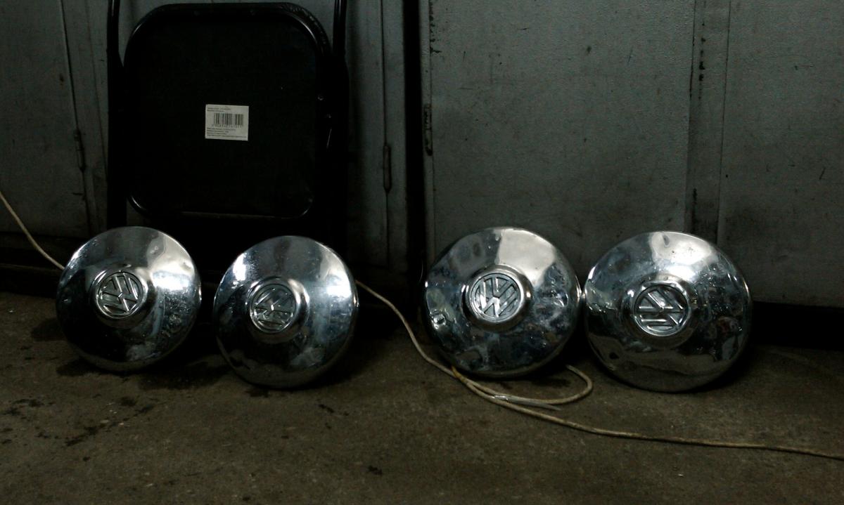

Am vrut să-mi menajez capacele de la roţi pe timp de iarnă şi să pun unele vechi, doar că alea pe lîngă că-s îndoite mai aveau pe ele şi un strat destul de rigid de oxid şi am zis să le curăţ un pic. Sigur că am fost sceptic la metoda cu apă şi mi-am luat ceva polish special pentru curăţat crom de la Ambient. Dar am încercat întîi cu folia de aluminiu şi apă iar rezultatul a fost surprinzător. Pe site-ul ăla e şi explicat ştiinţific că are loc ceva reacţie chimică, mă rog, nu mă prea pricep cum funcţionează, dar fără să frec foarte tare, oxidul se ducea văzînd cu ochii şi încet-încet se "consuma" şi folia rezultînd o zeamă închisă la culoare. La următorul capac am încercat cu polishul, dar nici nu se compară, trebuia frecat mult mai tare şi nici nu se lua toată rugina. Aşa că am curăţat toate cu aluminiu. Nu am avut timp să stau să curăţ complet (mai ales între colţurile emblemei W), dar sînt sigur că dacă ai răbdare se curăţă perfect.
post-2166-0-52470100-1387640605_thumb.jp
post-2166-0-46159300-1387640612_thumb.jp
Modificat de Osi
Asta cu folia de aluminiu am testat-o si eu ....merge brici.
