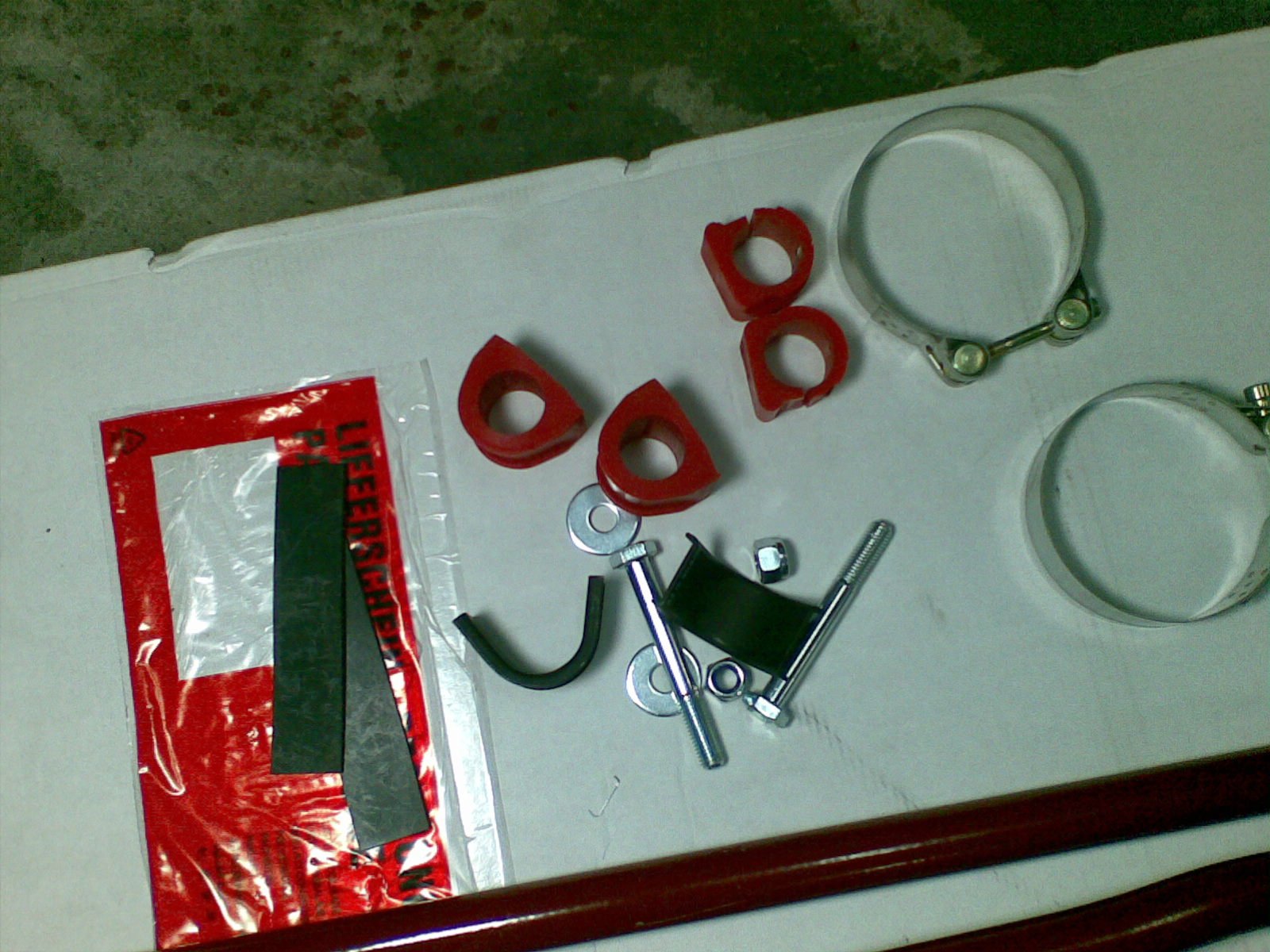

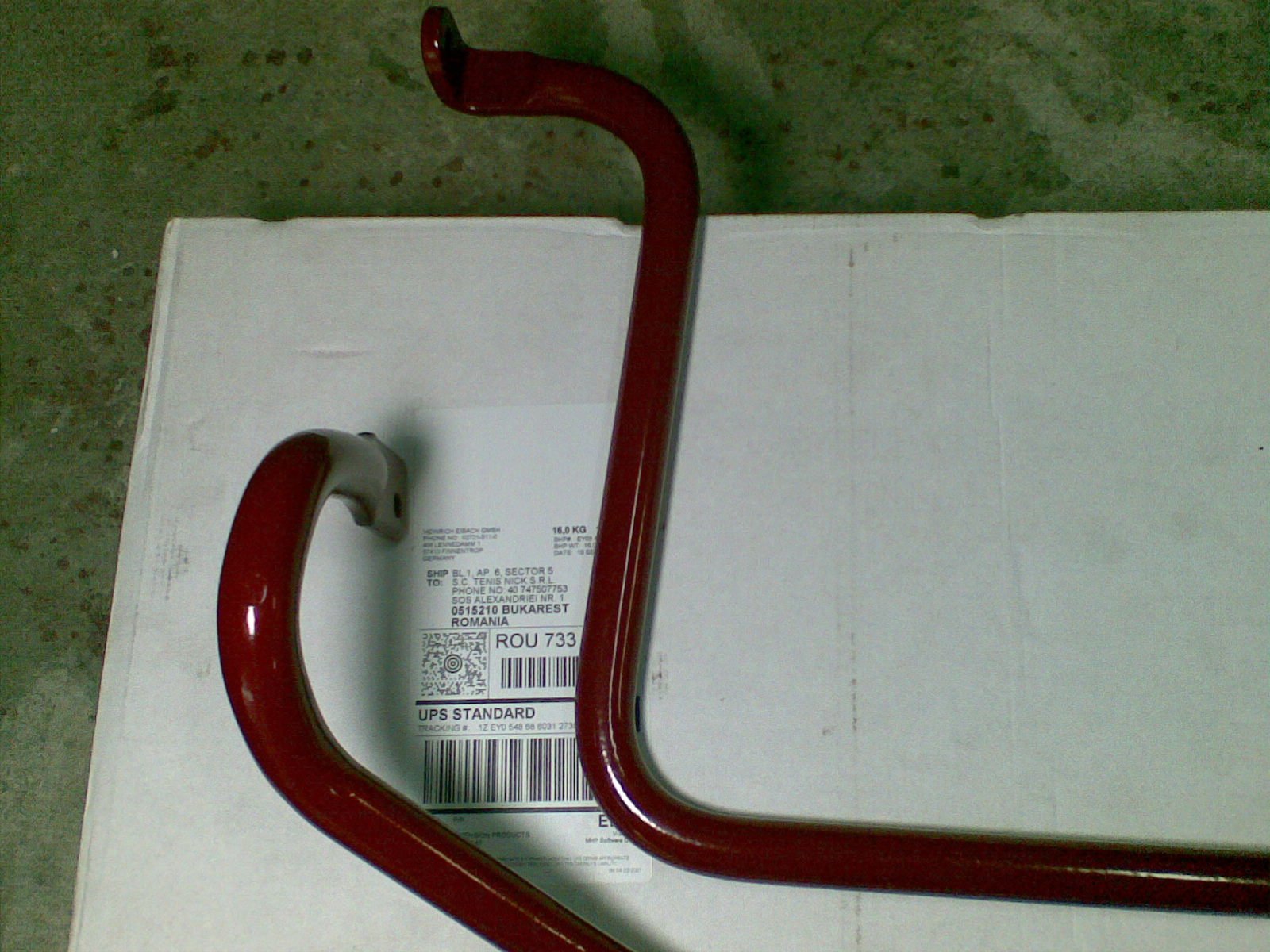

au venit :)
ce i-am mai injurat la montare lor pe spate... si cand am vazut ca trebuie sa cobor cadru motor pt monatare pe fata am inebunit...
dar a meritat...
